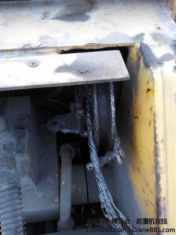

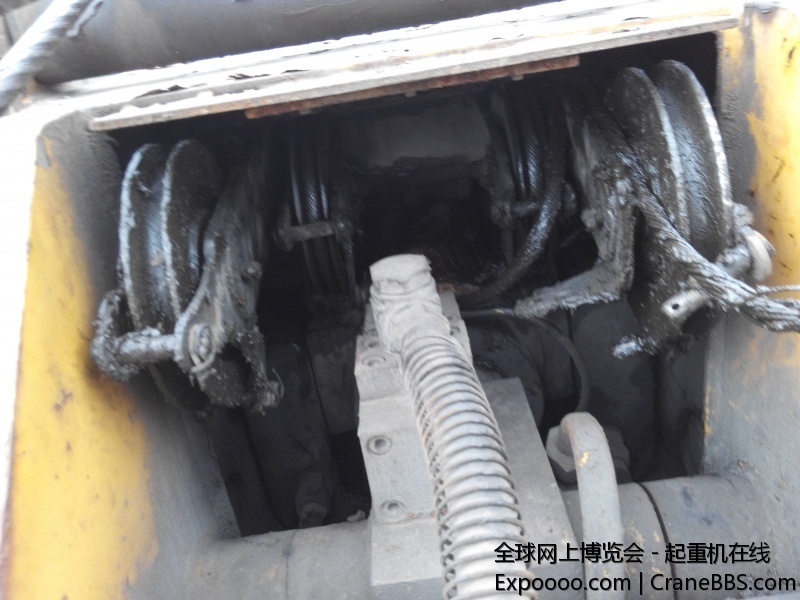

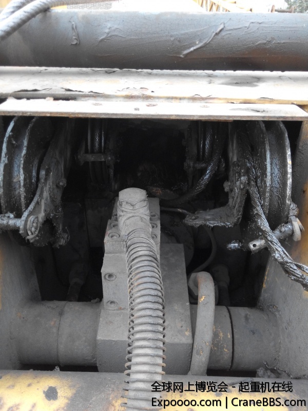

请各位SF给看看这是第几节的伸臂还是收臂绳短了。车是17T。
发表于 2014-9-7 19:32 | 显示全部楼层 |阅读模式
请各位SF看看这是第几节的绳子短了还有是收的还是伸的。这个厂家发大概多少钱?
发表于 2014-9-7 20:19 | 显示全部楼层
3节臂收缩绳,猜的
发表于 2014-9-7 20:46 | 显示全部楼层
3节的看着是

这个要找修车SF 换排绳了 自己不会换的要抽大臂
发表于 2014-9-8 06:21 | 显示全部楼层
三节臂收臂绳吧,你的车大臂尾端真靠后,看的很清楚
发表于 2014-9-8 07:21 | 显示全部楼层
换吧
发表于 2014-9-8 08:33 | 显示全部楼层
目测你车是4节臂。二节油缸出的 三四是拉绳,断的是第三节直接抽就是了!

里面的绳排要换了
发表于 2014-9-8 13:15 | 显示全部楼层
我一看到臂里的故障 就脑袋痛 拔了二次大臂了 那个叫累啊
 楼主| 发表于 2014-9-8 14:40 | 显示全部楼层
人工+排绳大约4000大洋- -   三一售后来人,
