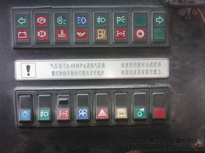

请教大师门  小弟实在不懂 在此先谢了
从左往右数 第三个 和第七个不懂
从左往右数 第三个 和第七个不懂

取力灯

越野吊吧

车灯 雾灯  差速锁   空调  双闪  排气制动 后面那个不知道
差速锁是起啥作用的  能细说下吗
发表于 2014-9-8 19:30 | 显示全部楼层
遇到烂路,挂上差速锁,你就什么叫爽
发表于 2014-9-8 19:35 | 显示全部楼层
山寨小吊 发表于 2014-9-8 18:55
差速锁是起啥作用的  能细说下吗
让两个半轴刚性连接   这样在一侧车轮有附着力的时候可以脱困
谢谢

发表于 2014-9-11 21:56 | 显示全部楼层
倒数第二个的北方人知道,南方用不上的
 楼主| 发表于 2014-9-12 10:38 | 显示全部楼层
temp510e 发表于 2014-9-11 21:56
倒数第二个的北方人知道,南方用不上的
能告诉我那是干嘛的吗 谢谢
发表于 2014-9-16 20:02 | 显示全部楼层
好像是在北方寒冷气候环境下预热发动机?我都忘了在那里看到的
