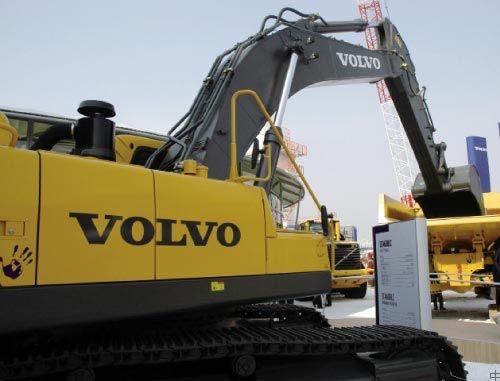

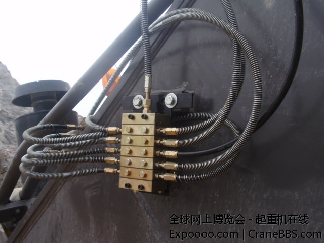

目前国外大中型工程机械大多采用集中润滑系统润滑各相对摩擦的部位。国内工程机械(例如挖掘机、装载机、摊铺机、推土机和混凝土泵车等)也逐渐采用手动(DA手动润滑泵、1000分配器)或自动控制的集中润滑系统(CS电动润滑泵、1000分配器),它的特点是全密封型,机械设备上各润滑点都能按时、按量注人润滑油或润滑脂。
在工程机械上设置手动或电动的全密封型的集中润滑系统有以下优点:
    (1)各润滑点可以按最佳时间(程控器),最合理的用油量(1000分配器),得到润滑。从而确保磨损最小、摩擦功率最小,使机械设备能长期正常工作,减少人力保养和维修的工作量。
    (2)由于系统全密封,不存在油嘴被脏物堵死的现象。
    (3)结构简单紧凑,元器件可靠,整个系统工作寿命长,不易出故障。
    (4)经济效益明显,例如安装全套自动控制的PRG集中润滑系统仅5000元左右,除了减少其他元件的磨损外,单就使混凝土输送缸中活塞的使用寿命由原来每输送4000 m'混凝土就更换一对活塞。同时也使混凝土缸(价格昂贵)使用寿命延长2一3倍

集中润滑的确解决掉了以前人工打油的麻烦
