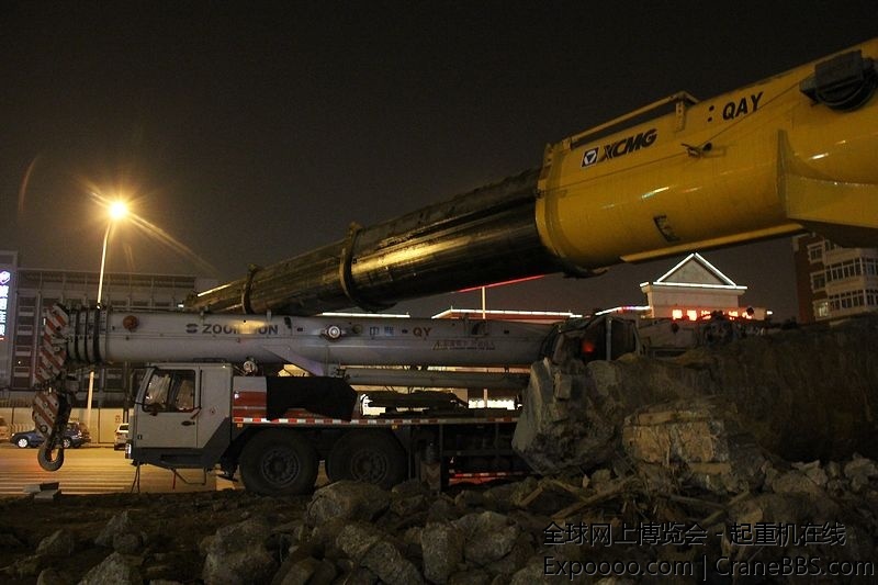

七节臂啊,260?中联80被砸惨了

应该是在吊两车之间那块大石头吧,中联的上车操作室都有点瘪了。

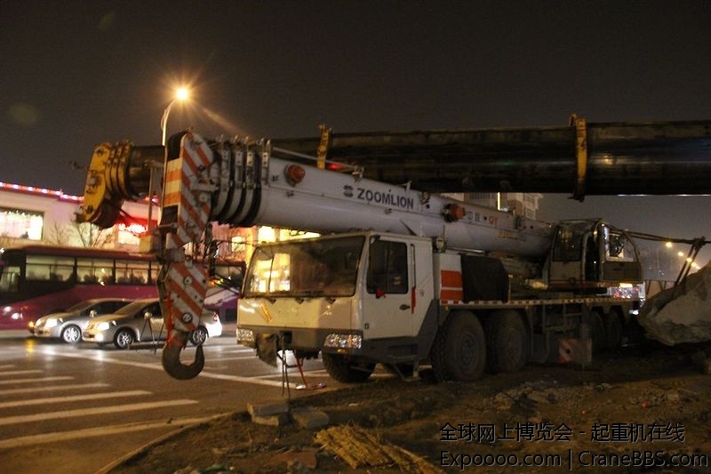

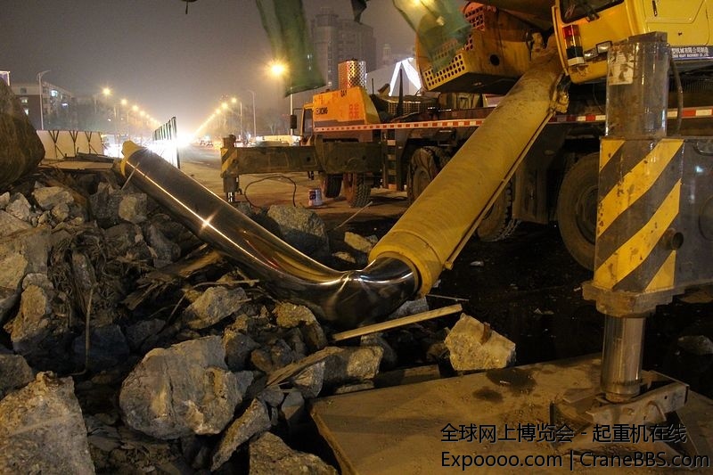

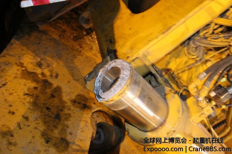

发表于 2014-9-18 13:58 | 显示全部楼层

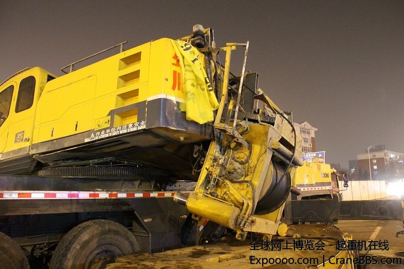

很明显的质量问题
配重油缸断裂导致配重脱落
变幅油缸不堪重负折弯,回转也撕了
上车结构件应该要全套更换了,大臂的话高手应该可以修复
损失貌似有点大
