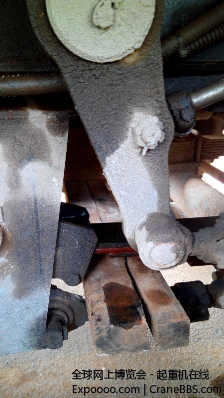

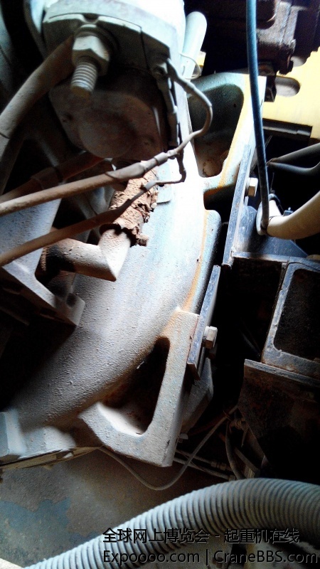

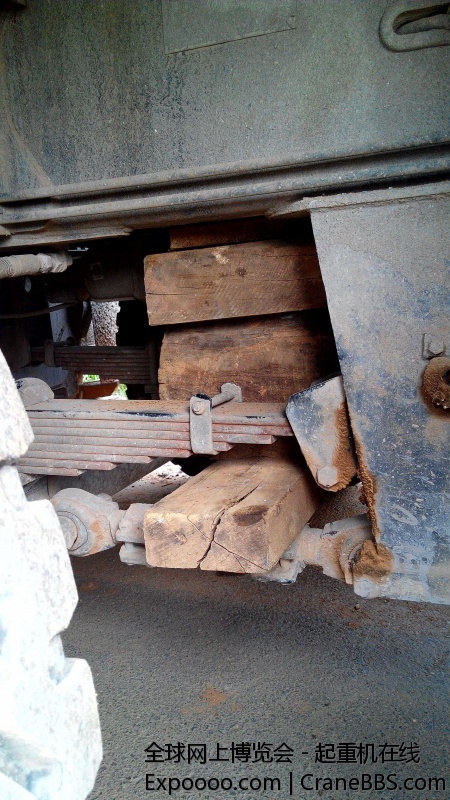

后面两个机脚架断裂   发动后面下座  前面的风扇打烂了  用顶子把发动机顶起  垫上木头才开回家
 楼主| 发表于 2014-9-16 02:01 | 显示全部楼层
机脚架感觉比较单薄   发动机下面是预留有4个螺丝孔的 但是机脚架只连接上面两个

 楼主| 发表于 2014-9-16 08:50 | 显示全部楼层
国安监 发表于 2014-9-16 08:04
我也发生过这样的问题(徐工32吨前四后八),当时把飞轮壳打烂了,破片甩出十几米(2斤多),幸亏没伤到 ...
最好要加固一下   我在两边加了钢板衬住  再折腾也断不了了
