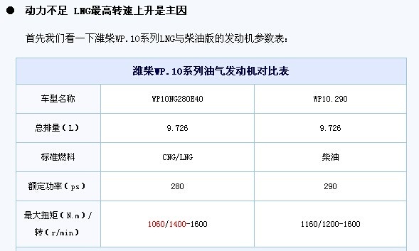

发表于 2014-9-18 19:37 | 显示全部楼层
hwxts 发表于 2014-9-18 16:04
楼上SF,能说一下不合适原因?
动力不足原因
