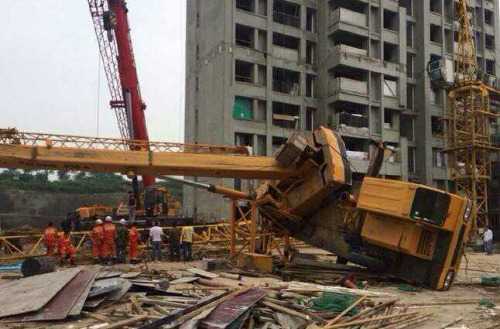

9月22日上午10时55分,西安雁塔南路与南三环十字向西500米中海城工地一辆塔吊车发生侧翻,1人被困。貌似老款20B求鉴定

又是拆塔吊的.车小你不能多动动腿吗,懒惰的结果

塔吊落的这么矮了还翻,纯属懒汉

塔吊拆装出现吊车倾翻事故,一般不外呼以下几种原因。一,吊司是个二把刀,对塔吊各部件重量认识不足,引起超重侧翻。二
发表于 2014-9-23 15:22 来自手机 | 显示全部楼层
二,由于支腿没有压实,支腿下陷导致翻车。三,由于受现场条件限制,无法把车就位到最佳位置,吊司明知道会保重,但为了创造利润,扔然抱有侥幸心理。其实我还想说,如果你合作的塔吊安装队伍有资质,有经验,有安全意识的话,那么可以极大的减少吊车事故的发生!!!

车小了,我们都是25吨在拆,我们这的车基本上都是25吨。

20B,鉴定完毕
发表于 2014-9-23 17:50 | 显示全部楼层
屁股那么大一定是20的;P
发表于 2014-9-23 21:09 | 显示全部楼层
怎么我看像是25e?
