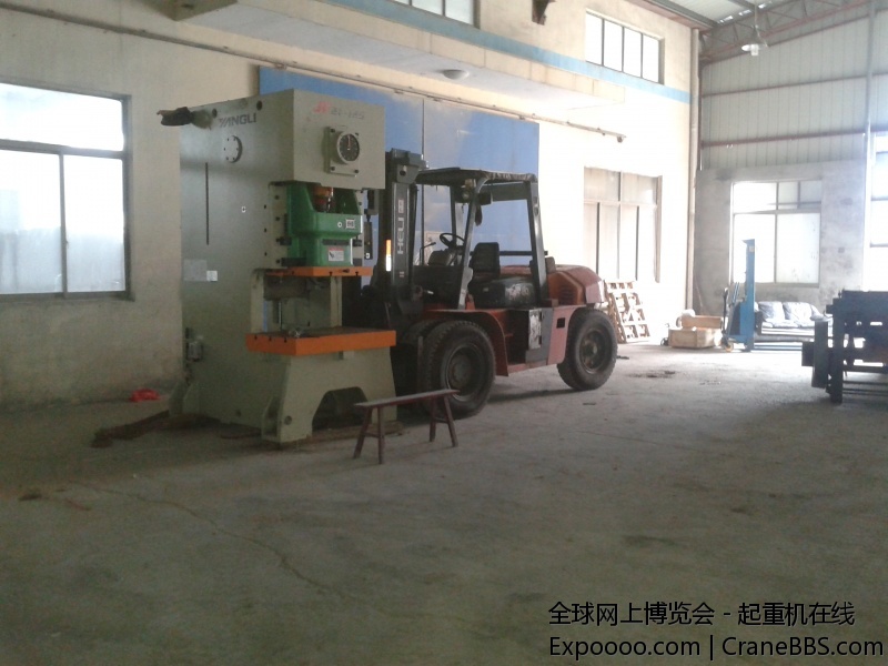

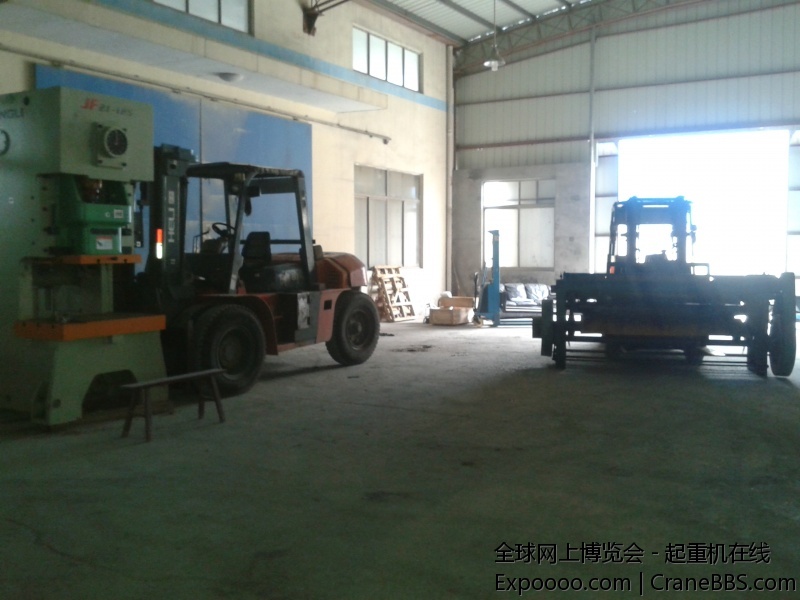

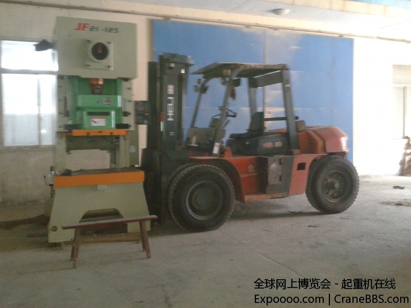

120吨冲床自重12吨
发表于 2014-9-28 22:03 | 显示全部楼层 |阅读模式
 楼主| 发表于 2014-9-28 22:15 | 显示全部楼层
是125吨的扬力.押货老板说叉车不行,我说打赌一条中华.卸下立直.那货马上跷拇指后溜了

叉车车高总共多少啊 多少年的车 卖多少钱啊 我前些日子 7吨叉车卸了个9吨半的自动扪盒 自愧叉车太小了 想买个8吨的
发表于 2014-9-29 09:45 | 显示全部楼层
你那是十吨叉车吧
发表于 2014-9-29 11:36 | 显示全部楼层
好用的还是十吨叉车,入柜门架。

这货自重也就8吨左右,哪有12吨啊!

楼主真是傻逼,125冲床有12吨,难道你叉车带称重,最多8.5吨。
 楼主| 发表于 2015-9-6 07:20 来自手机 | 显示全部楼层
你个傻B人家定制扬力冲床称重过来的懂吗
发表于 2015-9-6 07:57 | 显示全部楼层
不加配重 能起来吗?
发表于 2015-9-6 07:58 | 显示全部楼层
这货 你是怎么立直的 求方法
 楼主| 发表于 2015-9-6 09:14 来自手机 | 显示全部楼层
冲床带绳算好距离防止倒过去挑一头立起来
 楼主| 发表于 2015-9-6 09:17 来自手机 | 显示全部楼层
带好绳算好距离挑一头慢慢立起,如果有2辆叉车更好对面叉车住慢慢放下

真是傻逼,人家都是流水线生产,还给你定制,我们吊车电脑显示都是那么重,160冲床才只有14吨
 楼主| 发表于 2015-9-7 02:31 来自手机 | 显示全部楼层
你个傻B
 楼主| 发表于 2015-9-7 02:32 来自手机 | 显示全部楼层
忘了告诉你160我也叉过
 楼主| 发表于 2015-9-7 02:34 来自手机 | 显示全部楼层
打电话到扬力问问无知
