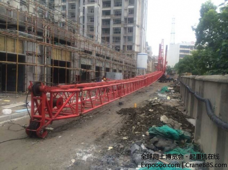

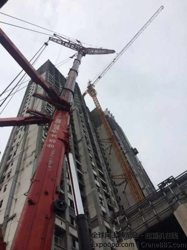

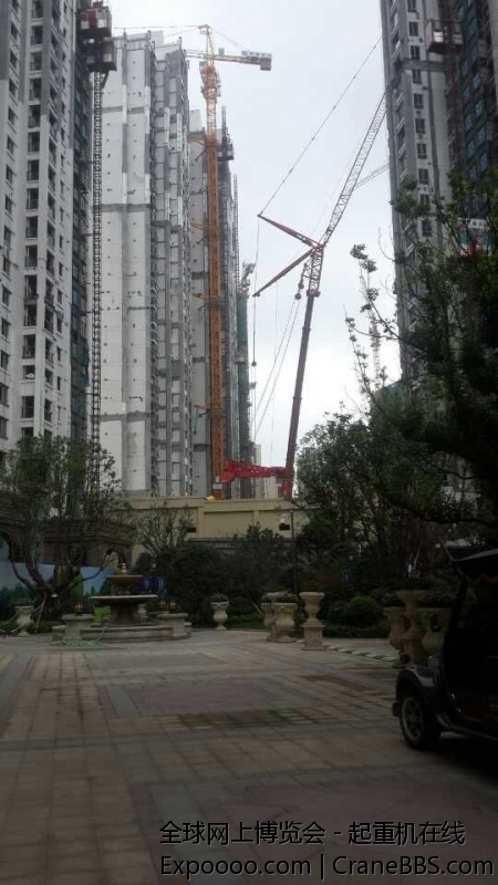

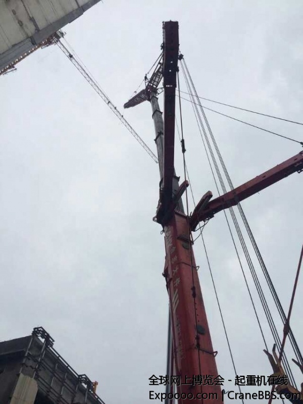

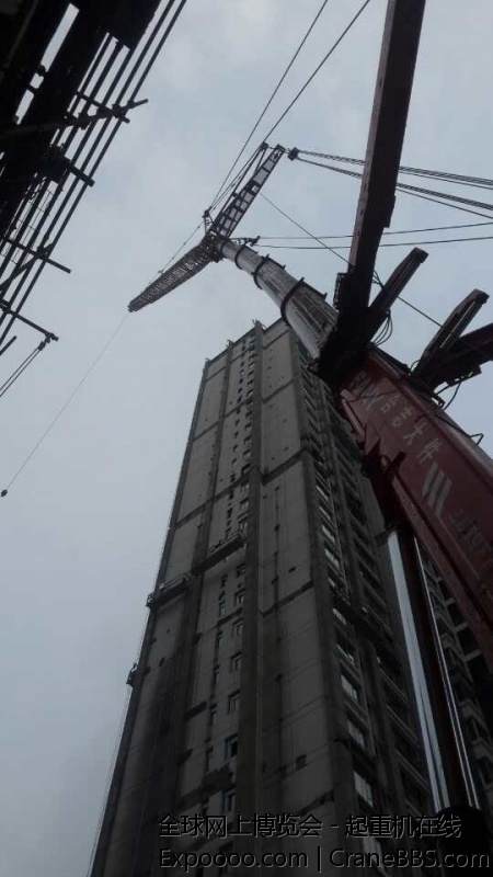

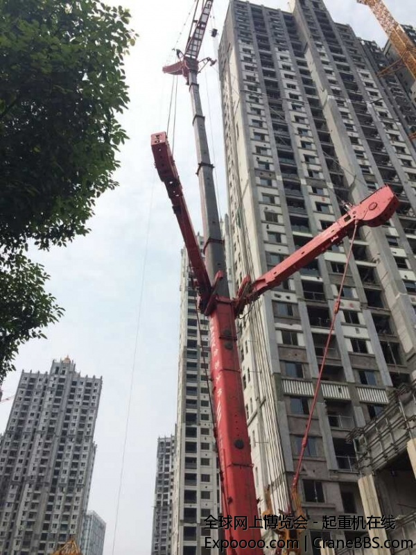

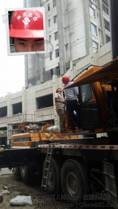

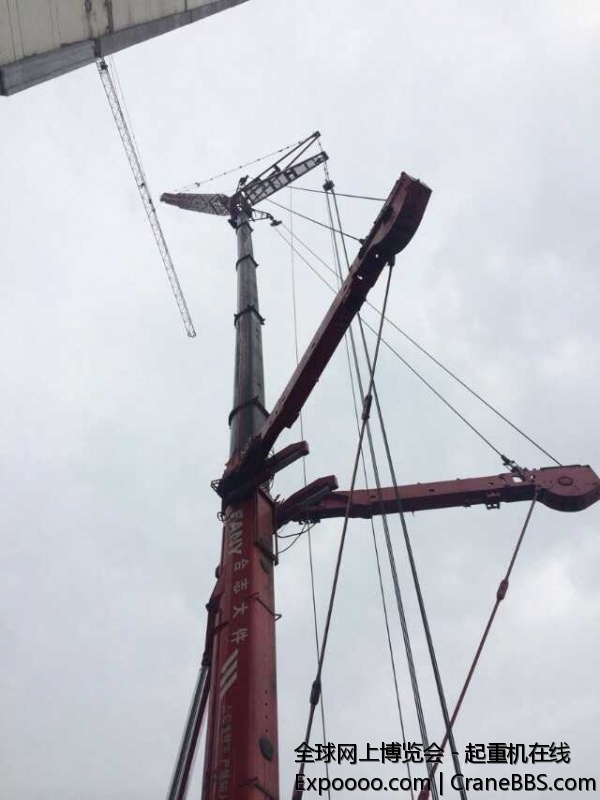

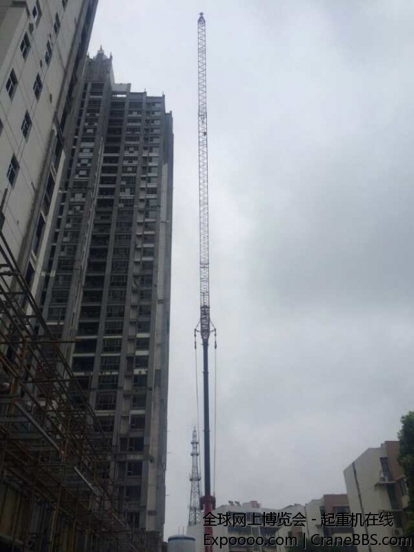

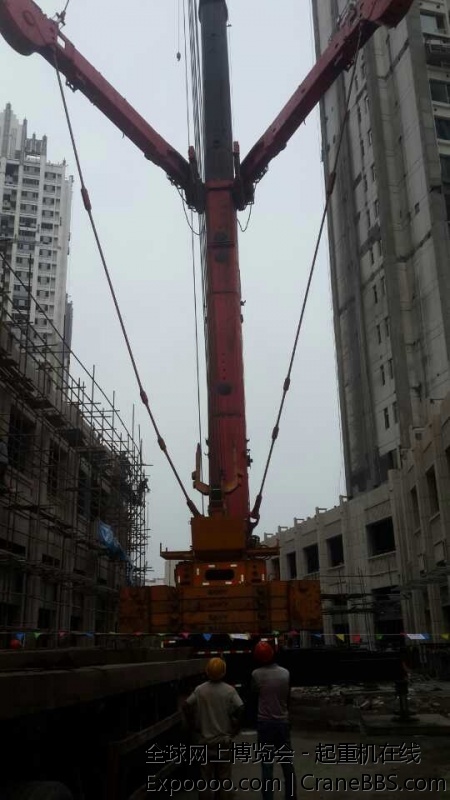

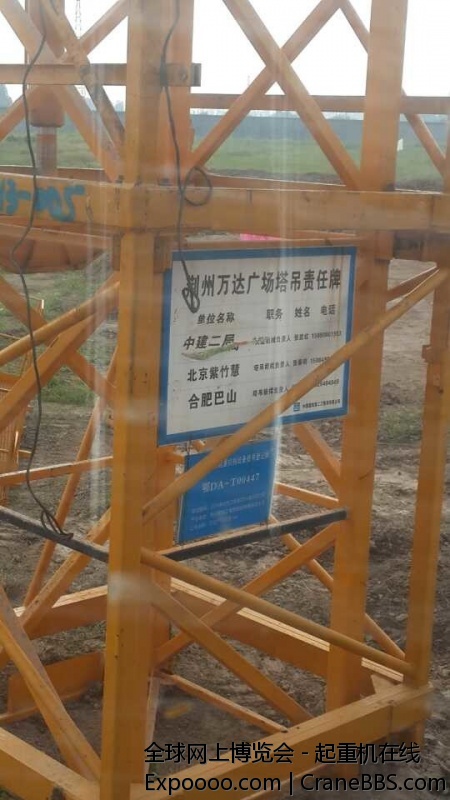

荆州万达广场,楼房高33层。工况55加60,拆一台11万。三天时间

还不是全配重,厉害

吊臂旁弯了,再一个,超起有点松,小心!

旁弯看着有点不踏实
 楼主| 发表于 2014-9-30 11:42 | 显示全部楼层
超起一拉就正了
 楼主| 发表于 2014-9-30 11:47 | 显示全部楼层
xuejiao 发表于 2014-9-29 19:27
吊臂旁弯了,再一个,超起有点松,小心!
这是在伸臂的时候

不是的啊
