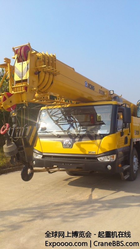

之前变速箱后油封因为漏油换过一次大概一年 现在又开始漏油了 请问这会是什么原因  还有徐工K5-1的变速箱油用哪一种型号的 请指教!! DSC_0544.JPG
发表于 2014-9-29 22:44 | 显示全部楼层
K5-I小八挡法士特 应该是齿轮油加多了 或者是油封质量不好

发表于 2014-9-30 11:14 | 显示全部楼层
油封质量问题换GL-5齿轮油85W-90
