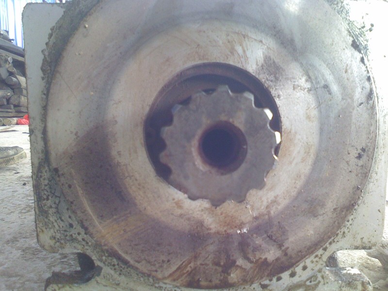

我的浦沅PY25T 三联液压泵花键老是扫齿~~咋办~~
就是这个地方
就是这个地方

发表于 2009-4-24 01:05 | 显示全部楼层
换一个跟泵链接的花键套,间隙大啦。

发表于 2009-4-24 20:11 | 显示全部楼层
轴套间隙大了吧.加工个新的轴套吧

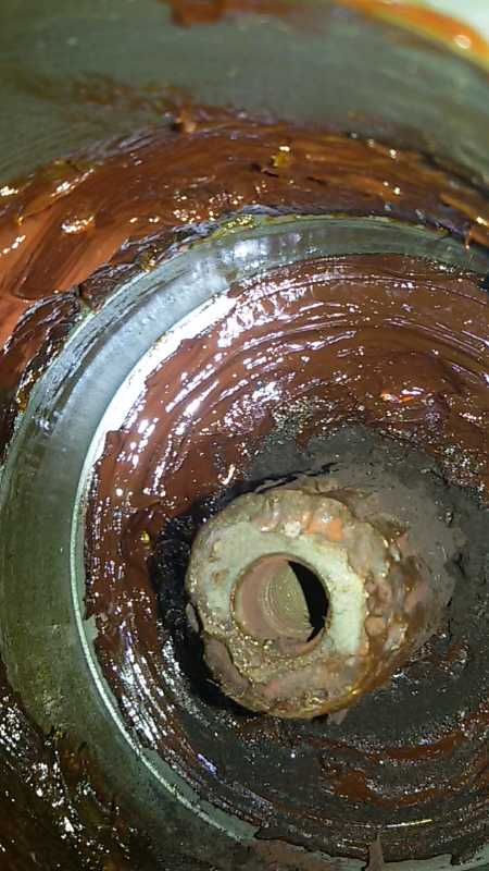

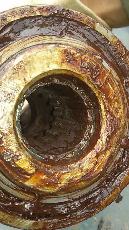

发表于 2016-4-29 19:36 来自手机 | 显示全部楼层
我的25V 四年了,小传动轴的连接泵头的花键磨平了,泵头轴有磨损,新换了法兰盘花键,没找到泵头轴换,服务站建议换泵,6000多太贵还在犹豫

发表于 2016-4-29 20:38 | 显示全部楼层
我的感觉应邀要取力器和齿轮泵一起换 这样才能解决问题 你要是只换泵 那么你取力器齿套旷了 和你的压油泵也不会结合好 造成不耐用 这是我分析的 不知道对不对

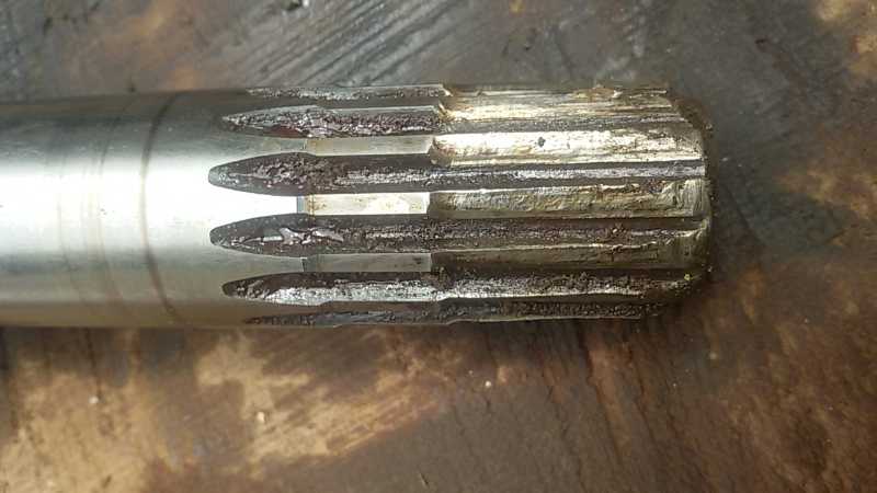

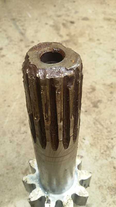

发表于 2016-4-29 20:43 | 显示全部楼层
我36换下来的四联泵好像能和你的配上 样子很像 IMG0625114101.jpg 这是旧泵的轴头 我买了两个新泵 第一个排量买错了 又从新买了一个 搞得我烦死了

发表于 2016-5-24 18:32 来自手机 | 显示全部楼层
今天换泵头轴了
