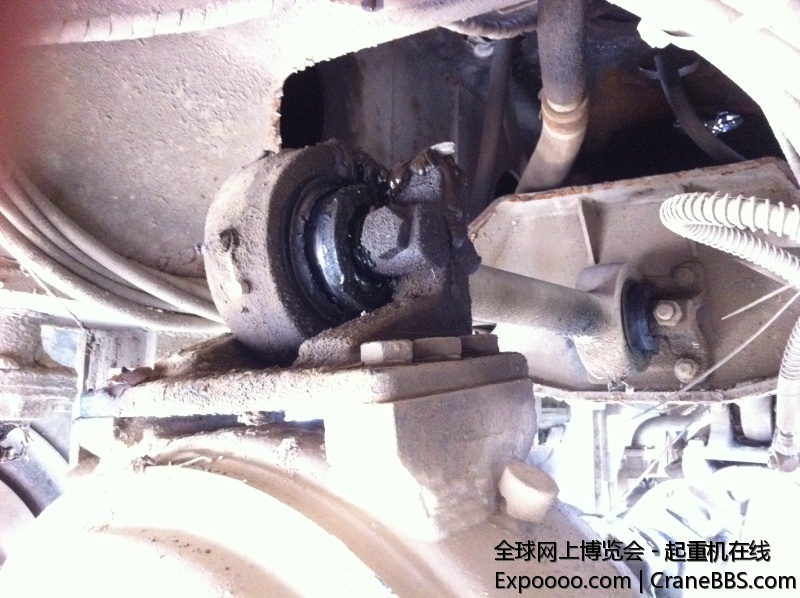

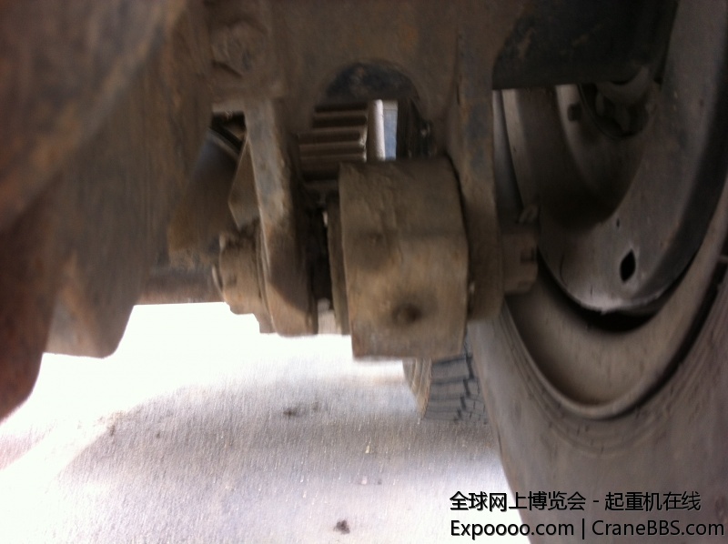

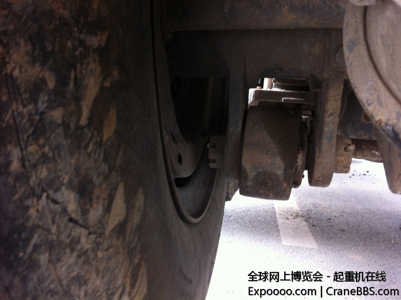

照片 001.jpg 照片 002.jpg 照片 003.jpg 照片 004.jpg 照片 005.jpg    后桥移位的 里面的铜套跑位出来了 怎么搞啊
 楼主| 发表于 2014-10-3 20:27 | 显示全部楼层
以前移位一次 轮胎擦大梁 后来修过一次 换过里面铜套 现在不带一年 铜套全部移位出来了操,,

:lol:lol:lol因为你不打黄油,长期方向绞死,铜套磨坏了,后桥孔也大了。新车3年不保养,老车就3个月一坏。修次保1年就不错了。继续换铜套

这种桥的通病  不光是徐工  中联重科 三一都是容易错位   我家的中联一年内断了三次平衡轴

你们那儿的路况不好吧?我自己特别注意:车辆最后到位或者停车,一定不要两个后桥受扭力(直线停车或支起后桥)。

换套吧这个和驾驶员开车有关系
