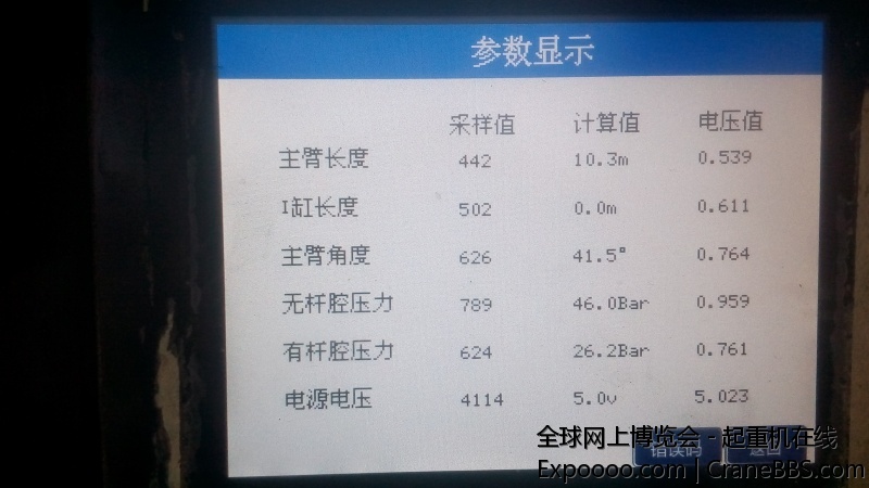

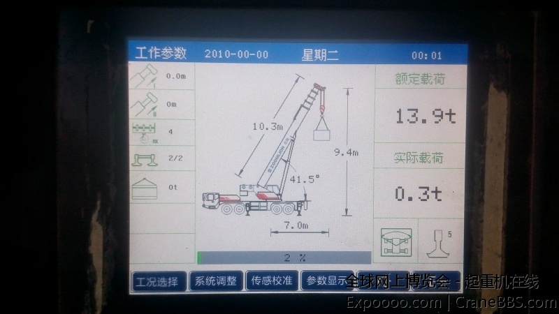

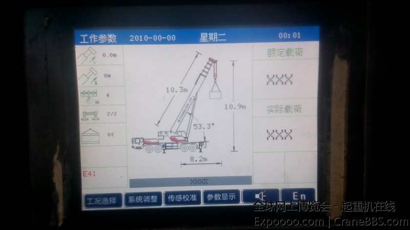

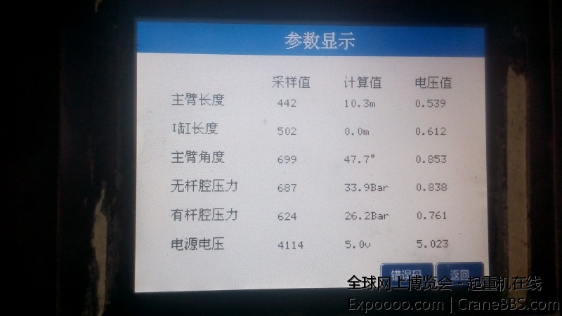

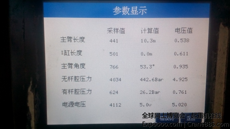

故障代码显示E41,查说明书1:电缆或者电缆接头短路或者断路2:压力传感器故障;我顺着线找了2遍没有发现断线和接头松动的问题,所以我怀疑应该是传感器坏了,角度40度以上在静止状态下,无杆腔(P1)电压值超出正常范围值4.8V,达到4,85-4.95之间,计算值可达到380-450Bar而有杆腔电压值在正常范围0.78V左右,计算值在25Bar,这时额定起重量和实际起重量都显示XXX,角度在40度以下时,则显示基本正常,P1和P2的电压值都在0
7-0.9之间,额定和实际起重量都正常,求大神分析一下,问题的根本,一会上图。

异常时
异常时
说明书
说明书

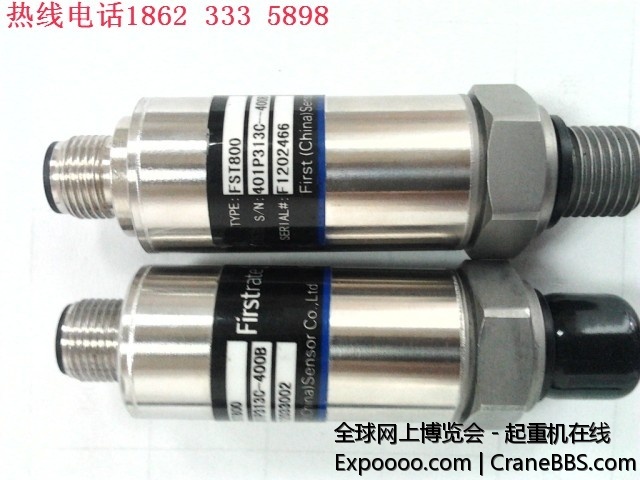

这个是传感器
这个是传感器
异常时
异常时
正常时
正常时
正常时
正常时
正常时
正常时

已购买无杆腔压力传感器
 楼主| 发表于 2014-10-13 19:01 | 显示全部楼层
更换了新的压力传感器 还是和原来一样, 不知道哪里的原因了
