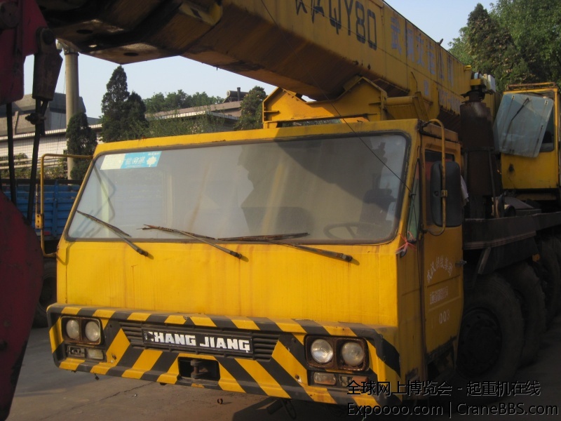

昨天去看车了,发图大家看看
发表于 2014-10-15 11:29 | 显示全部楼层 |阅读模式

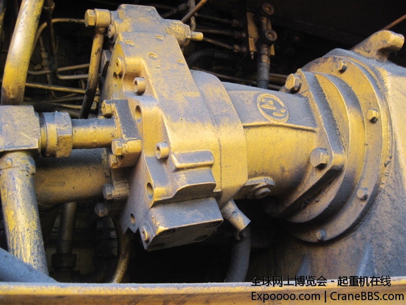

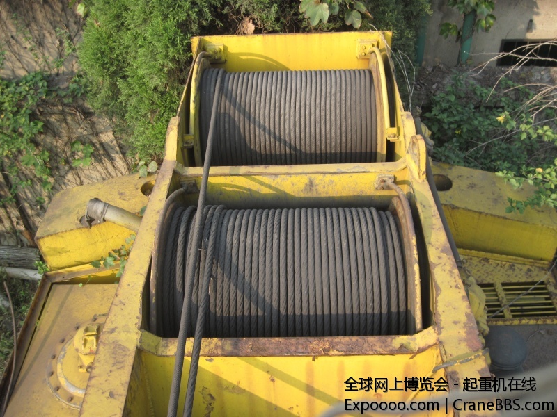

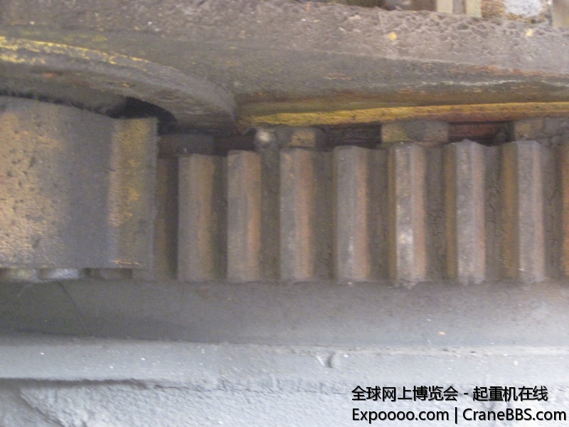

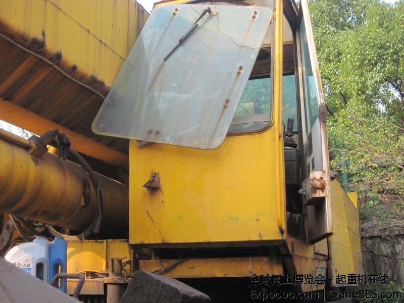

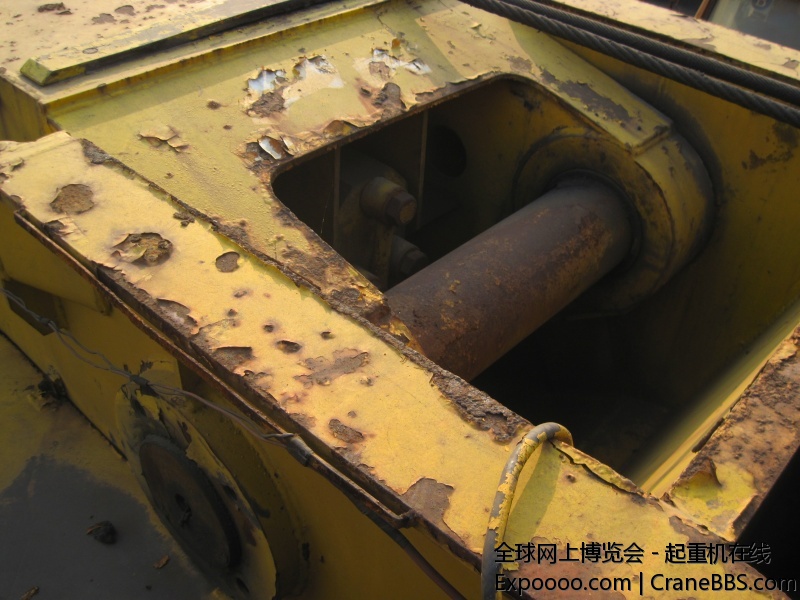

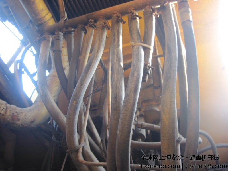

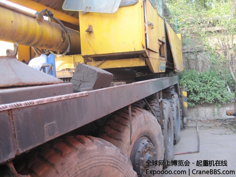

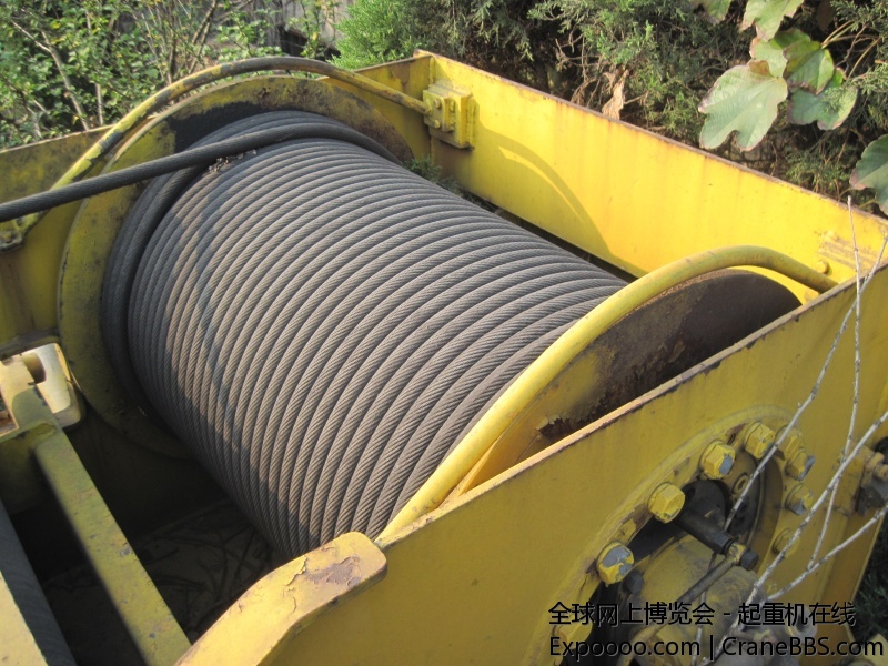

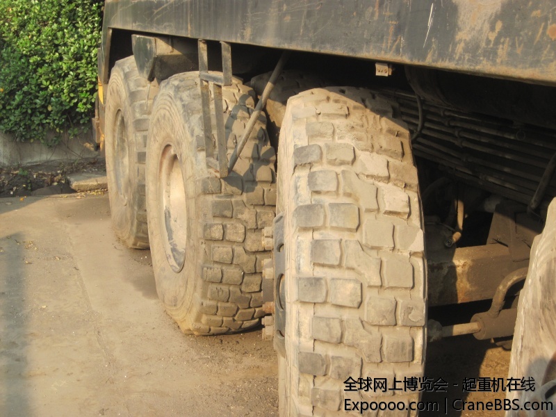

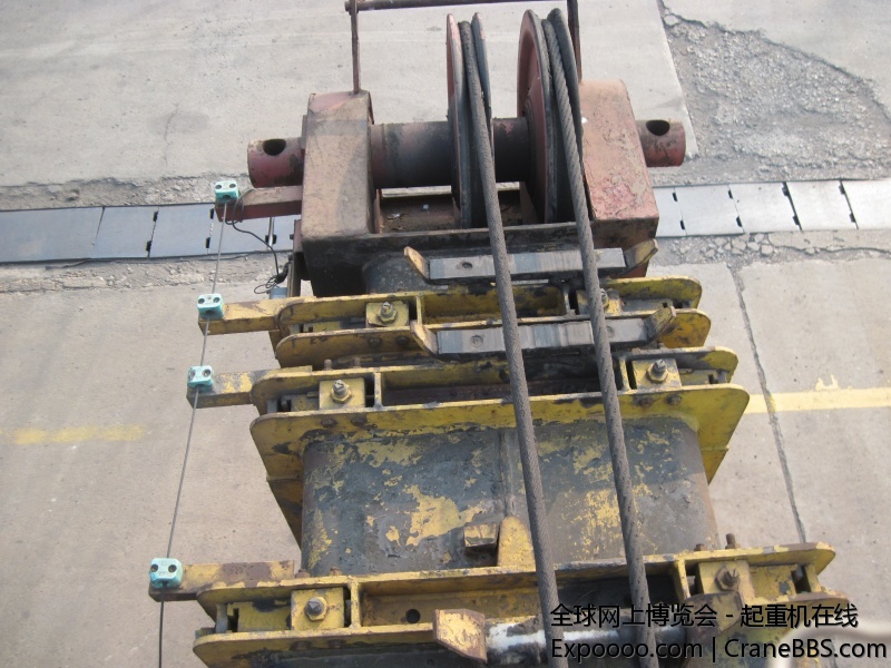

下车10缸道依茨风冷,上车六缸风冷,
IMG_0963.JPG IMG_0966.JPG IMG_0968.JPG IMG_0971.JPG IMG_0975.JPG IMG_0978.JPG IMG_0981.JPG IMG_0994.JPG IMG_0989.JPG IMG_0997.JPG IMG_0985.JPG

孙兄这个车 是 组装的还是长江的,真要是组装那批,真是值得拥有!道依茨机器我车目前19年,没有修过正常保养。上车利勃海尔就更不用说了!不懂得请闭嘴 这货简单维护一下要比国内某些大牌好得多!

 楼主| 发表于 2014-10-16 12:23 | 显示全部楼层
组装产品,长江一共就生产了14台,上下车都是道依茨发动机,但是都瘫痪了,K桥,1,5,6桥驱动,上车液控先导,上车发动机驱动四台变量泵,自重68吨,

孙兄这车跟群里 老陈那个1040 一样的 上车。都是闭式系统的 ,发动机不是问题 我可以帮你买到二手道依茨机器,不过都是国内组装的,你这个应该是纯德国货!
 楼主| 发表于 2014-10-17 09:28 | 显示全部楼层
这个车下车全进口的,连轮胎都是奥地利的,发动机我准备改潍柴375的,上车康名斯的,

这车是 德国货 别老拿国货的 眼光看待他,给他又能有什么进展,已经够完美的了!闭式系统,全地面底盘,先导操作!双发动机!拿现在的眼光来衡量他也不过时,何况是30年前的技术,这车的操作的平稳性,我想国内顶级吊车专家徐工也未必有她操作平稳!这车孙兄好好收拾一年肯定回本,剩下就是赚钱,我听开1040那个说这车想叫他坏都很难!质量没得说,这车跟长江一毛钱关系都没有 螺丝都是李勃海尔的,长江只负责组装!

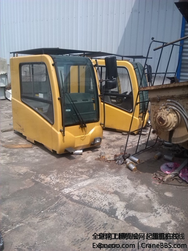

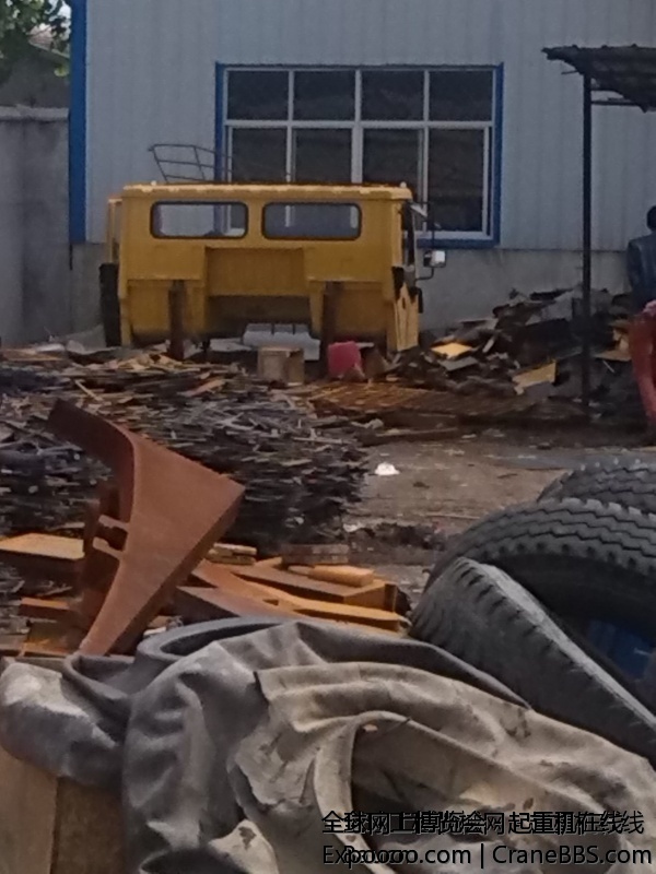

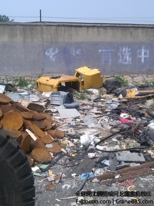

IMG_20140428_133559.jpg.thumb.jpg IMG_20140428_132619.jpg.thumb.jpg IMG_20140428_133237.jpg.thumb.jpg IMG_20140428_132824.jpg.thumb.jpg IMG_20140428_133613.jpg.thumb.jpg
 楼主| 发表于 2014-10-19 15:28 | 显示全部楼层

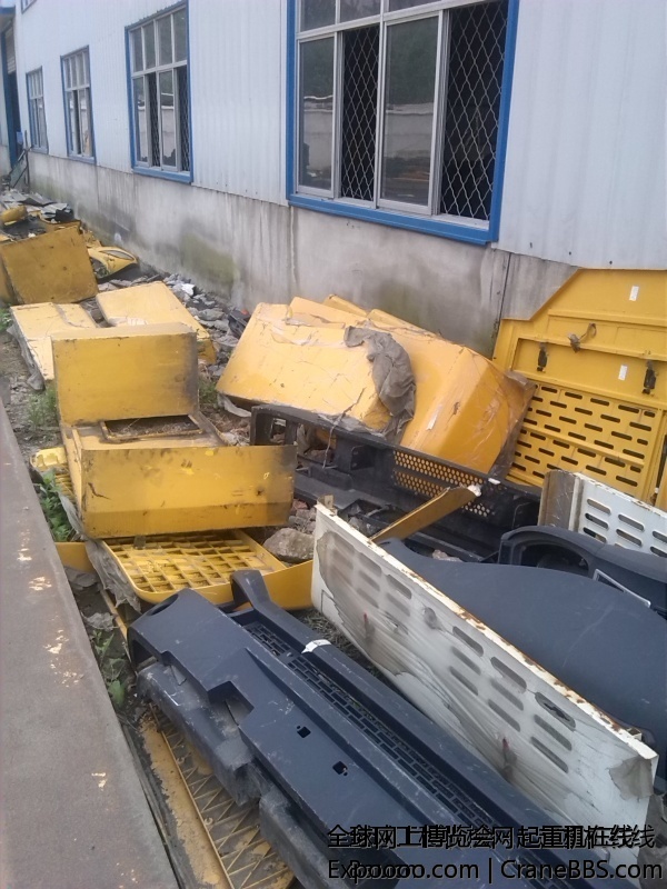

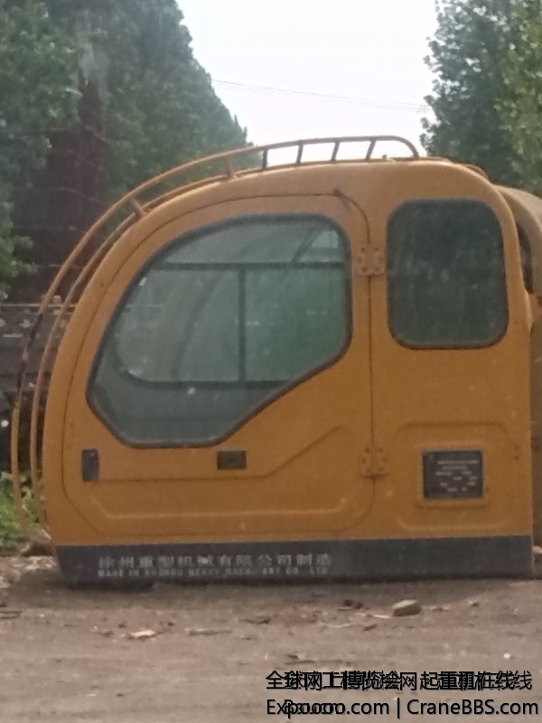

这些另配件怎么样,咱有徐工二手件的支撑,看到下车驾驶室了吗,正好80吨的,就是给我准备的

我觉得还是尽量保持原装最好 发动机那些还是不要改了吧 道依茨发动机也不差啊 改两个驾驶楼倒是真的 改后漂亮许多 这车是出进口的跟长江没任何技术关系只是挂牌
 楼主| 发表于 2014-10-25 21:24 | 显示全部楼层
驾驶室必须改
