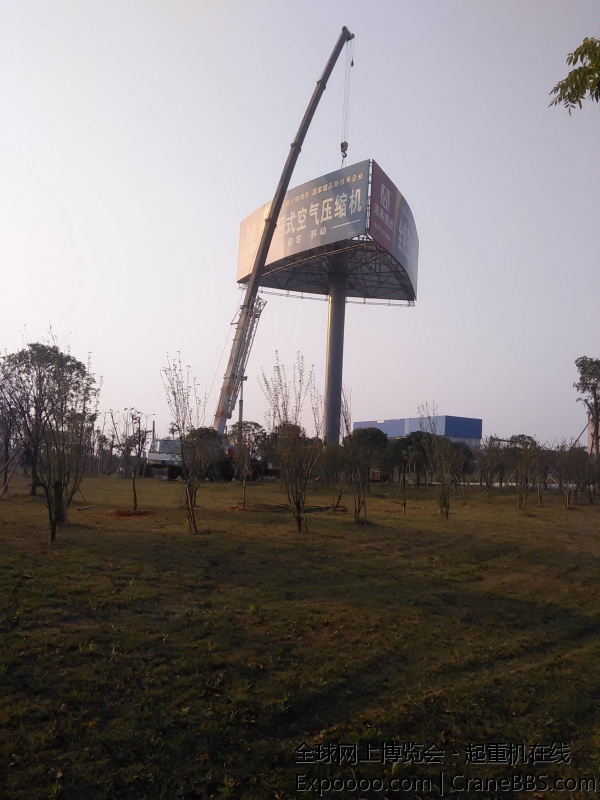

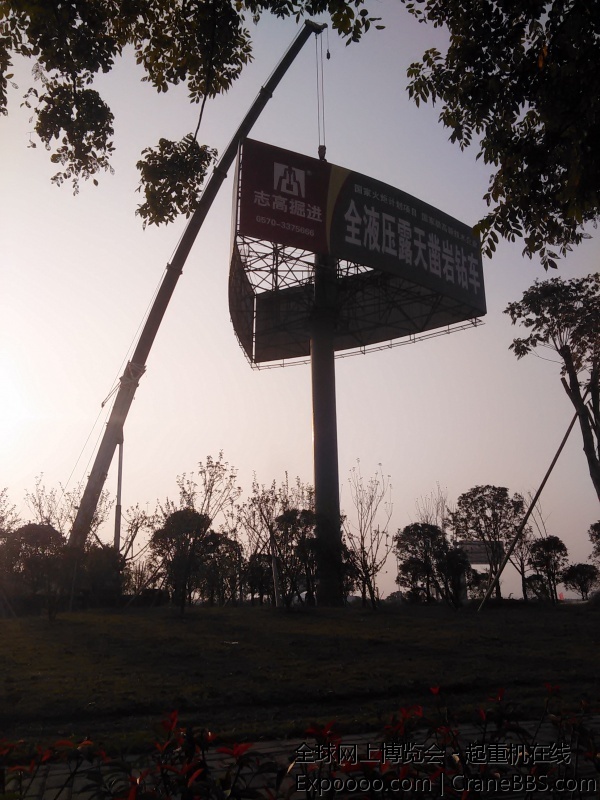

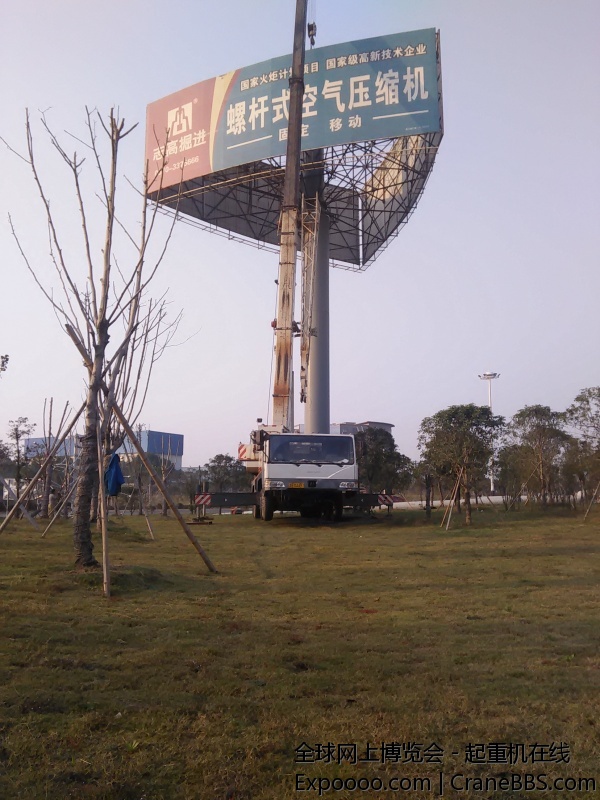

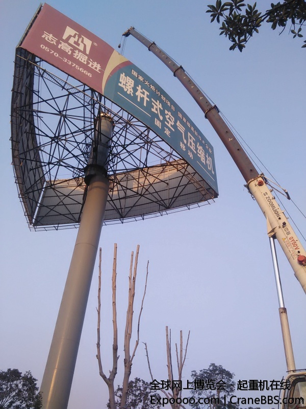

回家的路上看到了惊险的一幕。中联50吨拆广告牌,幅度11米,电脑显示23吨,
卡那了,不能动了,车头有点翘。在等另外一台50吨来帮忙。还好没风,要是来一阵风,直接没救。
我回家吃晚饭了,不知道明天是否会出大新闻。

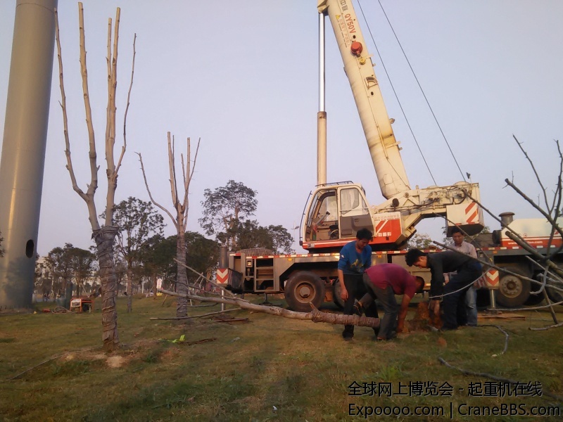

最后一张,他们推到5棵树,给救援的车腾地。

我老远看到就觉得要出大事,停下车,走近一看果然。。。。。:L

我想问 大家如果遇到这种情况 应该怎么办  重量又不知道 又怎么搞清楚  上去挂好绳子  等工人切割完毕 起吊  重量超出预算  那时候 吊又不是 不吊又不是  有死的心都有了:'(:'(        请问大家有什么办法预防一下

看第三节臂。估计已经到极限了。这种活太危险。工人一拉开。你吊也不是,不吊也不是。等你意识到危险已经晚了。

传说中的50吨吊车全出杆吊50吨,呵呵,很多叫吊车的老板都是这么理解的,喊你多少吨位的车你就必须要全出杆就要吊多少吨,,期待明天的头条

大臂基本出完了,柱子切开,一起钩,杆子往下去,车头往上去,还好柱子顶住了,现在是”动一动,千古恨“
