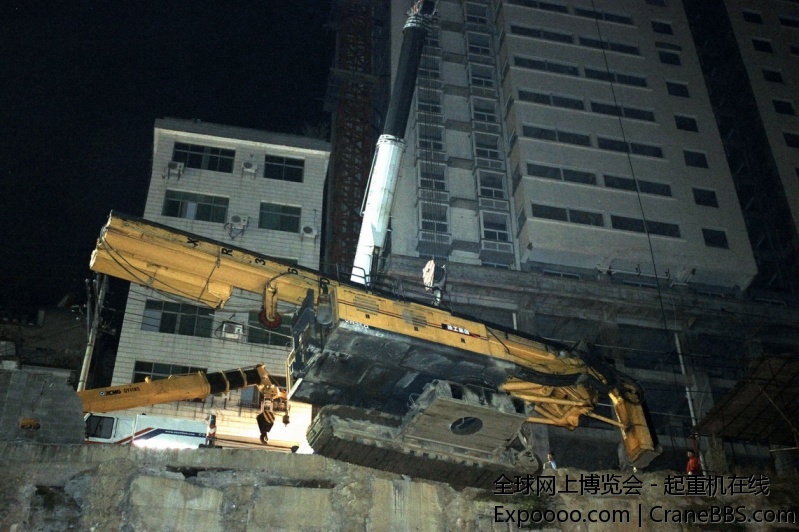

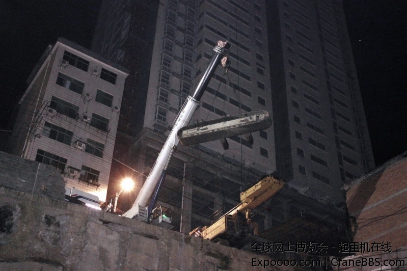

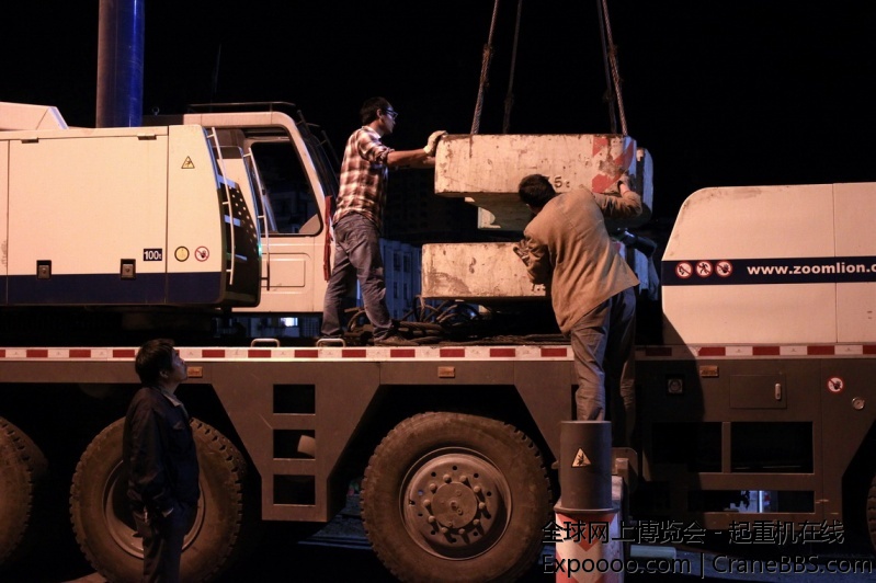

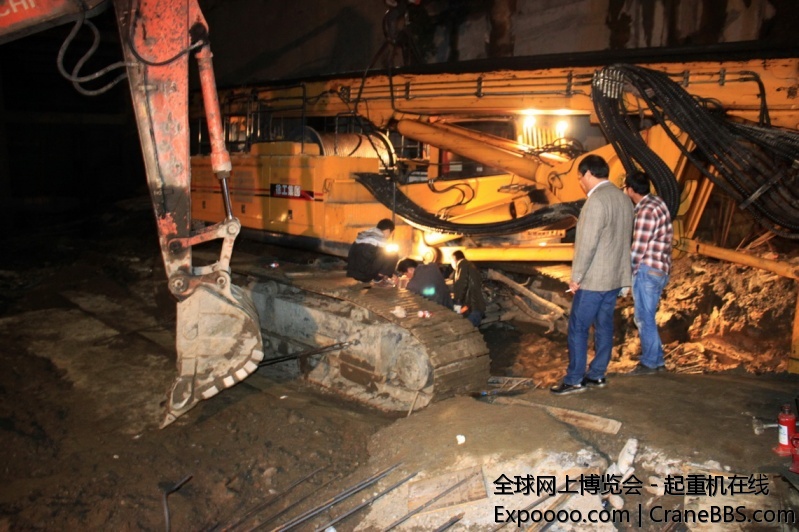

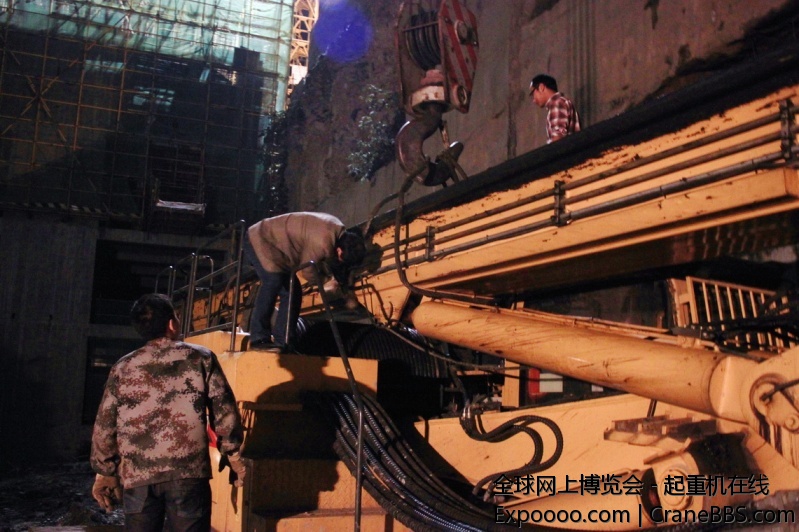

加8吨配重腿子还翘。

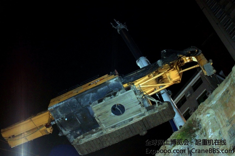

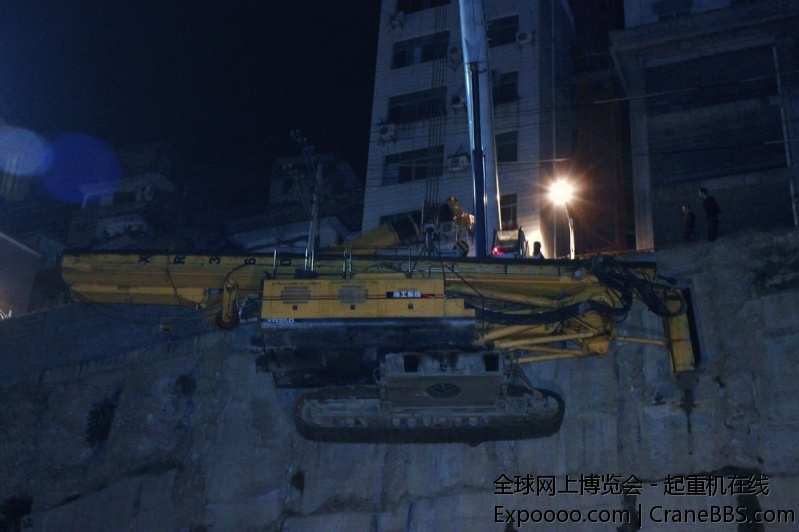

为什么要把履带拆了
回复 支持 1 反对 0
发表于 2014-10-15 20:42 | 显示全部楼层
五节臂 发表于 2014-10-15 20:35
为什么要把履带拆了
太重了呗

请楼主 说说数据  重量 幅度 .......
发表于 2014-10-15 21:53 | 显示全部楼层
坑深20米,幅度7.3米,额重42,实重57,超载15吨,90v出售。一八七七二八七四三我吧:lol

这活起码要找个200吨,这样干只会得不尝失。

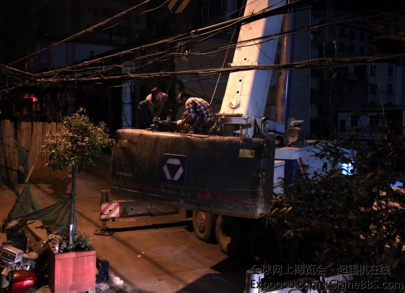

配重怎么是?

徐工配重
发表于 2014-10-16 18:54 | 显示全部楼层
路过 为什么要加徐工配重?
发表于 2014-10-16 19:21 | 显示全部楼层
wlaoshi 发表于 2014-10-16 18:54
路过 为什么要加徐工配重?
那个配重,应该是旋挖机上的

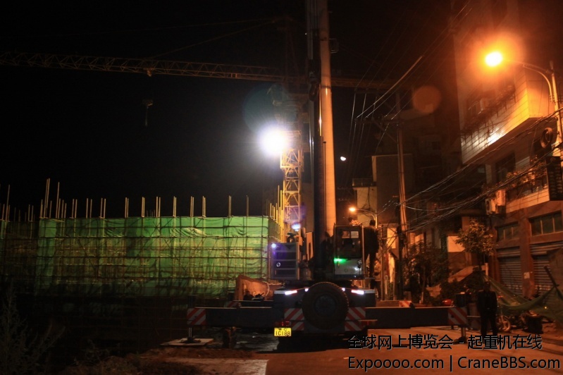

这活不是你车做得,距离坑边太近了!

挖机配重怎么挂的呢?
发表于 2014-10-18 13:04 | 显示全部楼层
denghuilove1022 发表于 2014-10-16 19:21
那个配重,应该是旋挖机上的

完全可以再拆一条履带

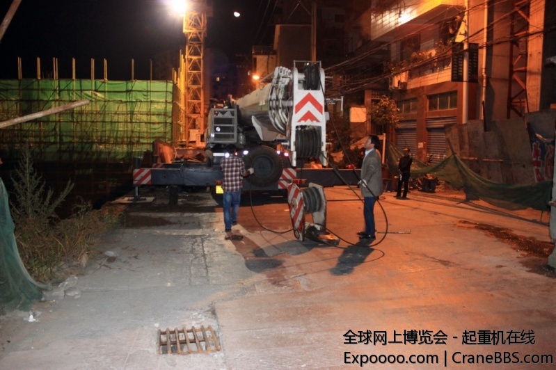

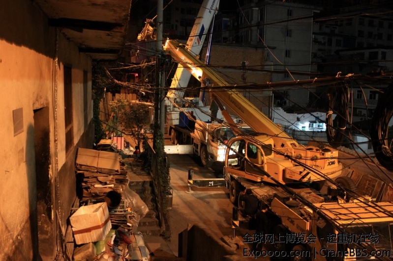

那个挂配重的吊车是不是35K5啊 我看着有点像
 楼主| 发表于 2014-10-25 22:41 | 显示全部楼层
是滴

古城荆州 发表于 2014-10-24 16:55
完全可以再拆一条履带
现场位置限制拆不了。

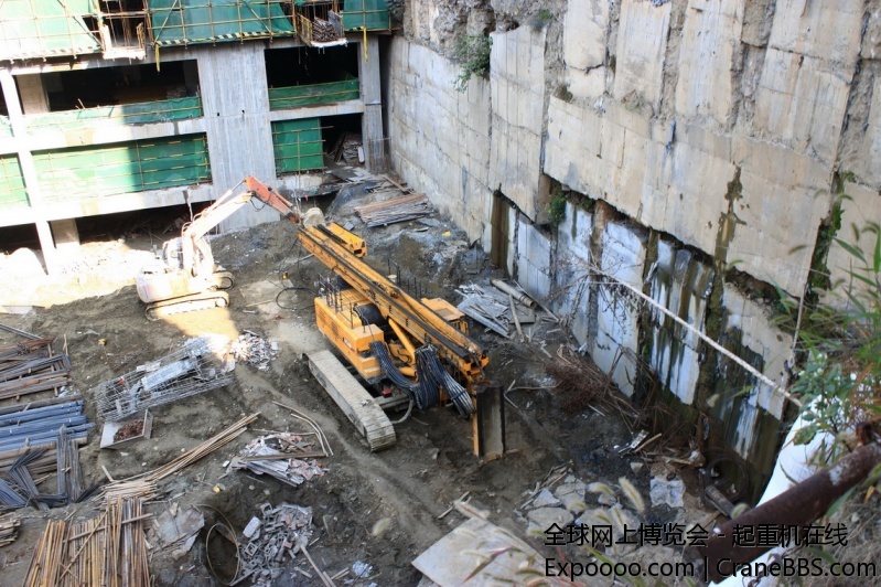

看这场地三一220应该能放下
