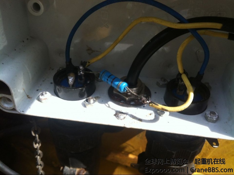

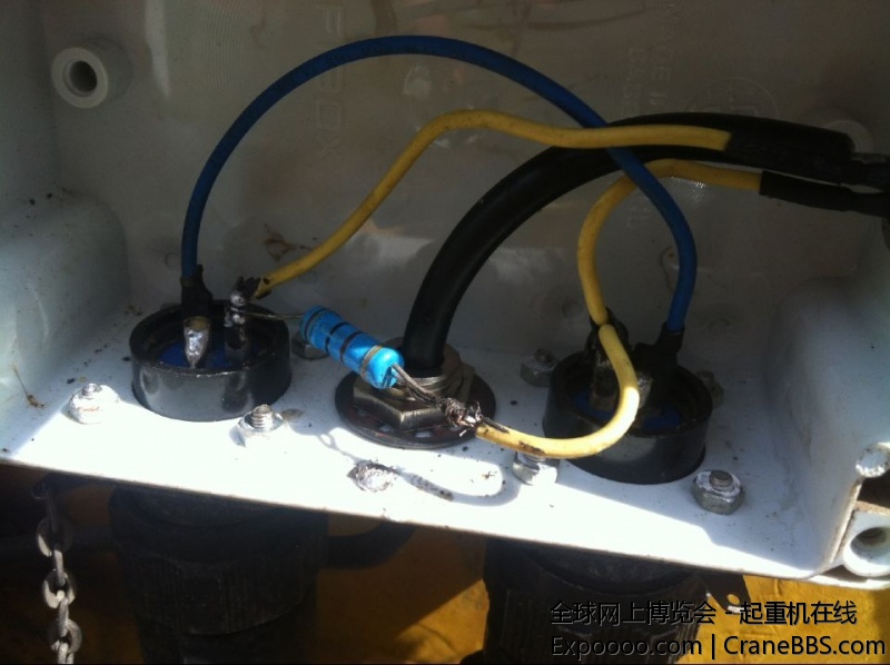

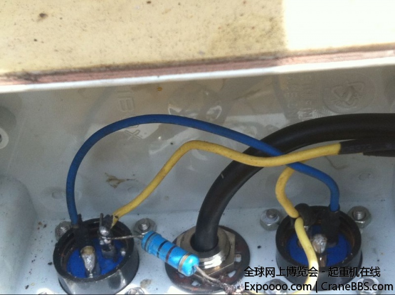

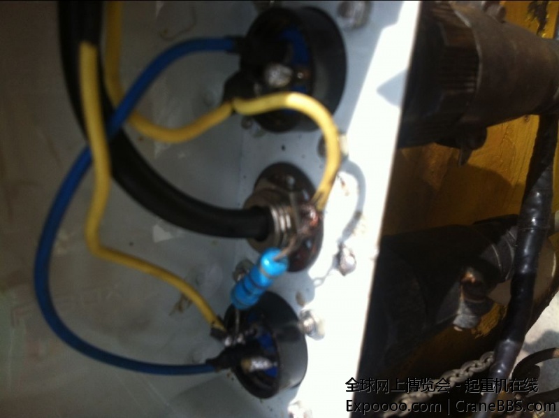

帮忙看看20B臂线盒的电阻,之前一个电工查了电阻不通电,给换了个电阻,肯定是不对的,请问一下原来的电阻是这样接吗,是多大的电阻?麻烦麻烦了!

这个故障应该是高度限位常报警吧?这个电阻应该是20KΩ的。

你这种接法肯定是错的 毫无疑问,可以问问我们当地的服务人员吗?
 楼主| 发表于 2014-10-25 21:34 | 显示全部楼层
接法没错,就是电阻换错了
大哥!确定吗?原来的哦,不是现在图上这个。
发表于 2014-10-27 13:43 | 显示全部楼层
原车就是20KΩ的。
发表于 2014-10-28 18:26 | 显示全部楼层
原车 20K欧    如果  你换成4.  5K欧的 就不需要 装高度限位器了
