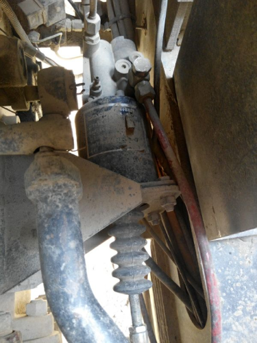

发表于 2014-10-26 14:23 来自手机 | 显示全部楼层 |阅读模式
有时候能挂上,但是有声音,打齿轮,有时候一点都挂不上,离合行程也调了,还是不行啊,离合泵进气的地方有点漏气,和这个有关系吗?
 楼主| 发表于 2014-10-26 14:26 来自手机 | 显示全部楼层
离合泵进气有点漏气

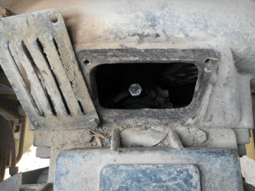

 楼主| 发表于 2014-10-26 14:28 来自手机 | 显示全部楼层
这个螺丝是干啥的~
发表于 2014-10-26 15:23 | 显示全部楼层
漏气不对的!应该检查一下
发表于 2014-10-26 15:44 | 显示全部楼层
离合器片和亚盘没问题的话 你检查分泵和刹车油 我以前遇到过
 楼主| 发表于 2014-10-26 16:04 来自手机 | 显示全部楼层
片才换没多久,不会是油路进气了吧?

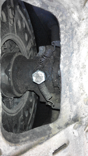

 楼主| 发表于 2014-10-26 16:07 来自手机 | 显示全部楼层
滕州东方起重 发表于 2014-10-26 14:28
这个螺丝是干啥的~
图上这个螺丝应该拧紧还是拧松啊?
发表于 2014-10-26 16:41 | 显示全部楼层
多挂几次就行了,国产车就这样,忧着点开吧,
发表于 2014-10-26 17:14 | 显示全部楼层
滕州东方起重 发表于 2014-10-26 16:04
片才换没多久,不会是油路进气了吧?
你换个正厂刹车油试试 假冒刹车油害死人离合器时有时无老是有空气的感觉 我曾经的老浦沅 我把总泵分泵压盘片子轴承都换了还不行后来一个老SF说刹车油 结果换了就好了

发表于 2014-10-29 21:40 | 显示全部楼层
查查 离合总泵 我以前20G出现过
