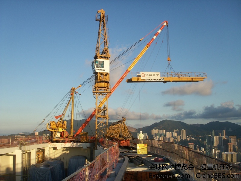

拆塔吊用的那个起重机是啥玩意?

高层建筑上专用的吧
发表于 2014-10-26 15:50 | 显示全部楼层
感觉那是个水面上的浮吊
发表于 2014-10-26 16:31 | 显示全部楼层
感觉就不是个吊……更像盖小楼时候临时加的钢管+葫芦

这是专门拆塔机用的  拆玩塔机 然后再装一个更小的把这个拆了
发表于 2014-10-26 17:49 | 显示全部楼层
专业名称叫屋面吊

看屋面上有轨道,专门拆塔吊的吊机应该没这么大的部件吧!不然不好运下楼
发表于 2014-10-26 21:54 | 显示全部楼层
那不是轨道。。。谁家的轨道见棱见角的啊。。。如果这个屋面吊零件太大的话,可以吊小把杆上来,用小把杆把屋面吊解体,吊下去。。。

专门拆高楼塔机的 动臂吊什么的拆装都靠他 拆完了还有一个小的去拆它 小的在拆开电梯运下楼

貌似哪里看过一个这个帖子,会用一个更小的把这个拆掉
