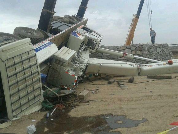

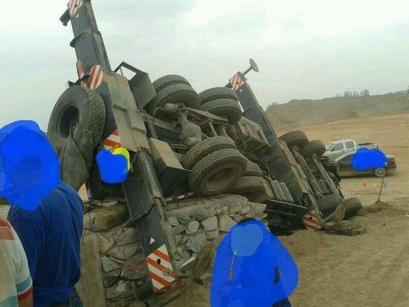

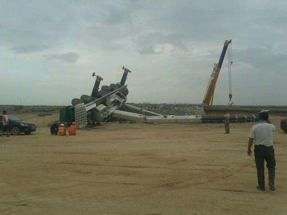

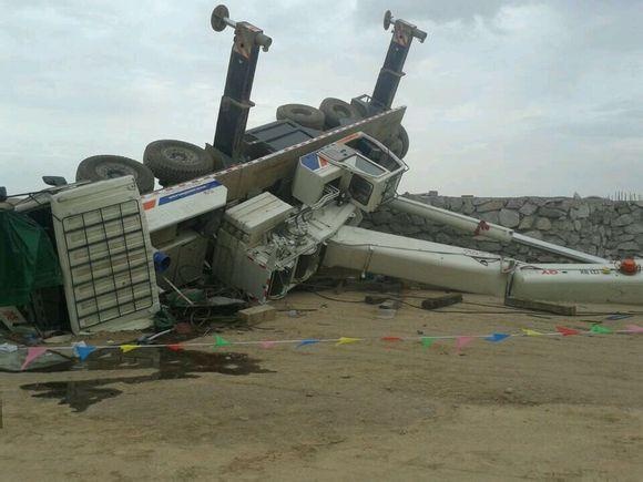

这么大的场地想不通怎么会搞成这样啊。
发表于 2014-10-26 17:33 | 显示全部楼层
怎么翻的  看他臂出的也不多啊
发表于 2014-10-26 18:00 | 显示全部楼层
应该是上了全配重后,因左前腿出得太少,刚好配重转到左前腿时造成翻车了。

发表于 2014-10-26 20:26 | 显示全部楼层
甭管啥地方,能全伸支腿的就伸,总有人想着哪边不吊东西,就哪边的水平支腿都懒的出。

目测是短腿那边的地基散了。
发表于 2014-10-27 13:40 来自手机 | 显示全部楼层
惠州萧 发表于 2014-10-27 12:24
目测是短腿那边的地基散了。
目测左前腿地基没有问题,支腿的垫木还在那里。他本身支车的场地就有点小坡度,所以支完车以后车头肯定是悬空的,第五支腿没有伸出,加上左前腿伸出太少,又上了全配重刚好转到左前腿造成了翻车。

发表于 2015-1-28 16:59 | 显示全部楼层
配重和大臂都压到左前支腿了,出的太短了。可惜了 好车啊
