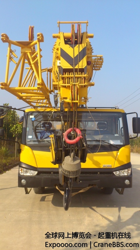

11年25K5-1下车暖风机南方地区用不上 最近在打开前盖就有很多水渍 确定是水箱的水 都说暖风机漏水了 但查看了半天看不到哪里出来的谁 有拆过的SF吗 不知道哪个才是呢 郁闷 请问怎么搞这个 漏水止不住 吧螺丝都搞生锈了 DSC_0547.JPG

把暖水管进出水管连在一起,
发表于 2014-10-27 18:33 | 显示全部楼层
热车的时候 摸一下那个热 就是暖风水管了 但是我感觉你的车是不是空调的排水孔堵了 水流到车里了

流出来的水发黄 闻起来就是水箱里的水呢

意思就是不经过暖风机?

你要是不用暖风 那就把那两个水管用短箍接在一起就行了 不走暖风水箱了

其实最好有没开关直接把通向暖风机的水管水流关了

你不是不要暖风吗,,你如果要的话,你可以先连一下看看还漏不
