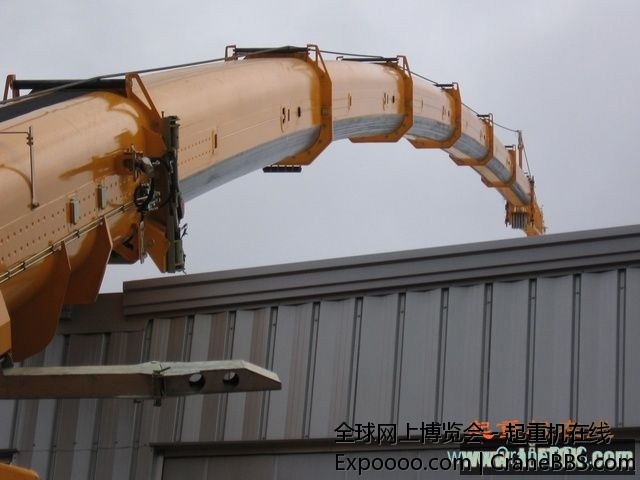

几年前同行问过一个问题,今天看到这图片突然想起来了,大家一起来讨论一下---
大家都知道一根大臂,是用两种钢板做成的。问题来了,当起重臂受力时,是下面钢板受力大,还是上面钢板受力大?

一样大
上边受拉扯
下边受挤压

你有发现你的大臂上下钢板有什么不一样吗?

中联的上面的钢板比下面的薄
发表于 2014-10-31 22:48 | 显示全部楼层
估计下面的受力比上面的大

其实明白了之后,似乎对我们对大臂弯曲有一定的理解---
