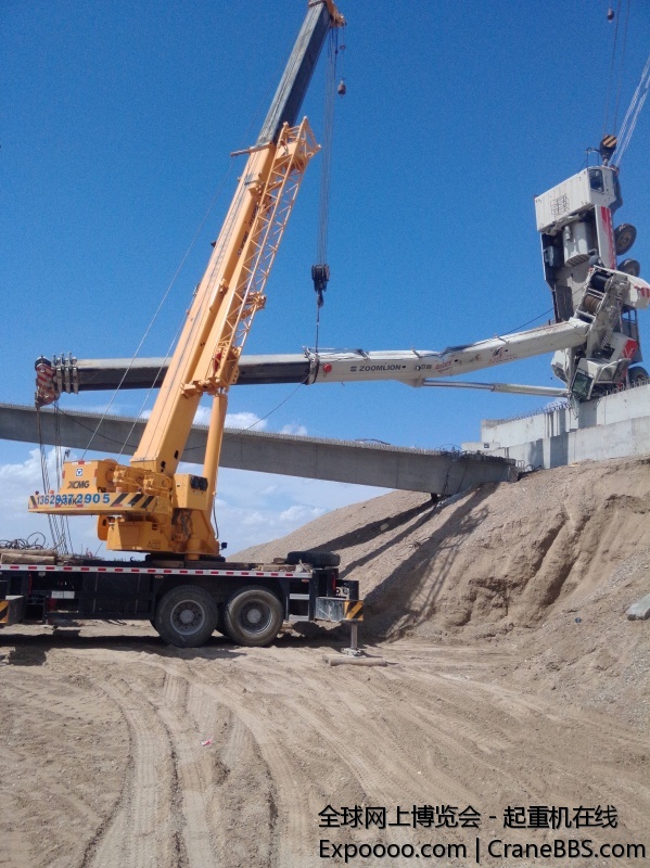

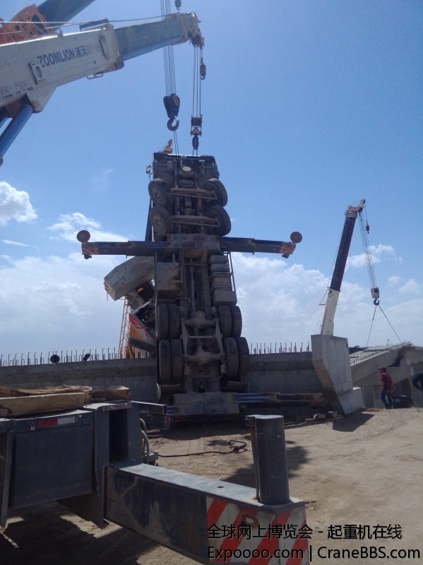

70v悲剧了
 楼主| 发表于 2014-11-2 22:34 | 显示全部楼层
开车还是得悠着点啊
70v悲剧了

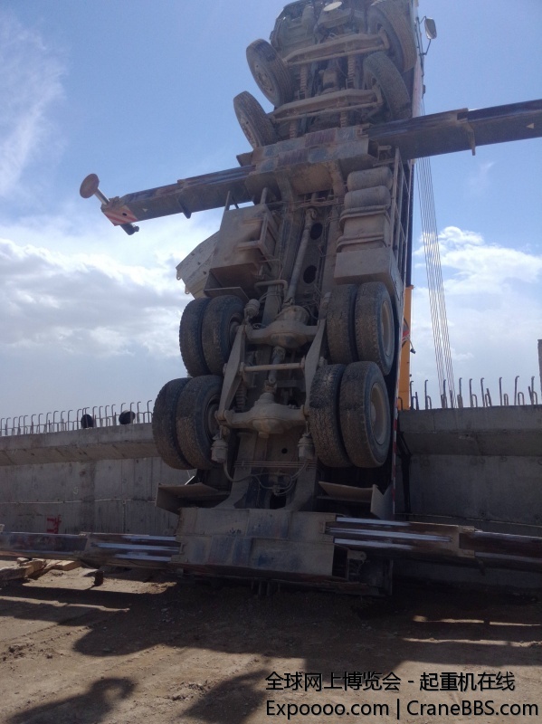

倒了

太惨了
发表于 2014-11-3 08:08 | 显示全部楼层
人怎么样啊
 楼主| 发表于 2014-11-3 08:26 | 显示全部楼层
人不知道
发表于 2014-11-3 11:46 | 显示全部楼层
搞的有点猛
发表于 2014-11-3 11:56 | 显示全部楼层

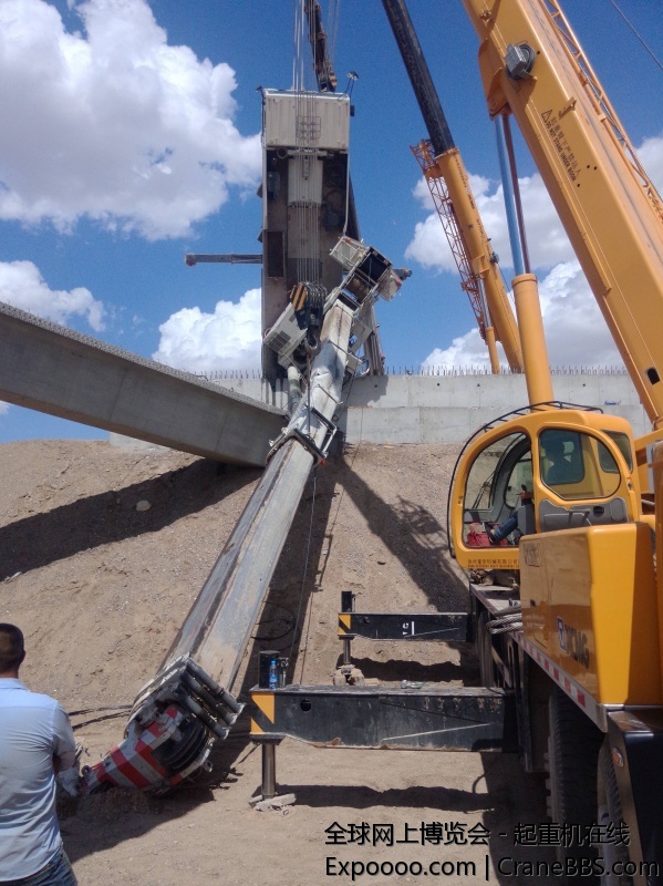

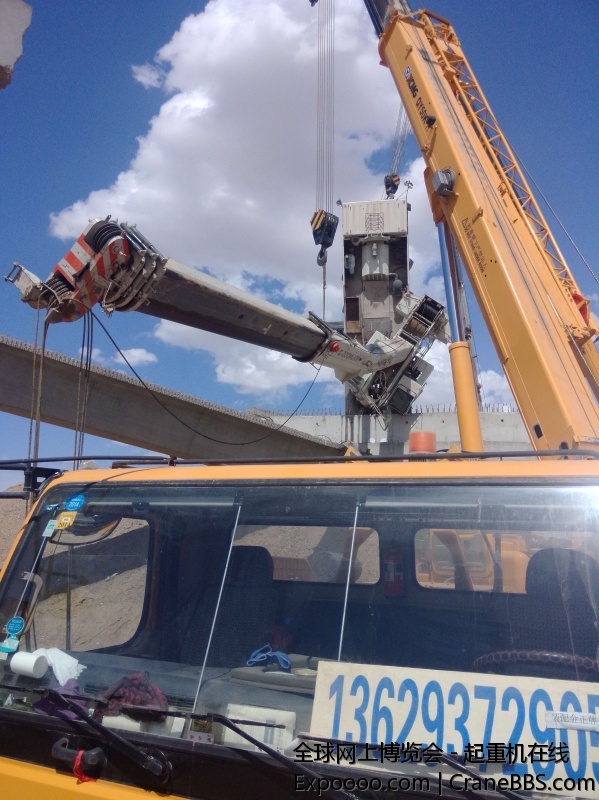

主臂要换咯
发表于 2014-11-3 15:08 | 显示全部楼层
发表于 2014-11-3 15:47 | 显示全部楼层
都吊到这位置了,怎么还翻了-奇怪----:o
发表于 2014-11-3 16:57 | 显示全部楼层
只要回转马达不坏支腿垂直水平油缸不坏的话,主逼大臂完全不用换,休整起来保证不影响使用而且强度会更高外部加高强度筋板,修起来不会超过2万块钱

 楼主| 发表于 2014-11-3 18:34 | 显示全部楼层
呃……这个翻车的时候都是想不到
 楼主| 发表于 2014-11-3 18:35 | 显示全部楼层
shuaishuai595 发表于 2014-11-3 16:57
只要回转马达不坏支腿垂直水平油缸不坏的话,主逼大臂完全不用换,休整起来保证不影响使用而且强度会更高外 ...
虽然不费钱,但是出了事窝心

这不就是架梁的那俩个七十的
发表于 2014-11-3 19:32 | 显示全部楼层
:L:L:L:L
发表于 2014-11-3 20:13 | 显示全部楼层
30M箱梁90多吨  一端就将近50了

千万别被厂家忽悠了,动不动叫你换这个配件那个配件的,好比说他说你回转减速机换。一套一万多,其实拆开看那个齿轮坏坏了,换哪个就行,买不到大不了自己找车床车,还有这个情况,厂家百分之一百会说,大臂油缸旁弯,休整不了,要换,这一下就要10几万,只要不是受伤太严重也能休整的,具体价格是,抽壁6000,休整大臂三人SF大概5天估计也有6000块钱左右,一定要多动脑筋,售后说什么,你就反驳什么,详情看我的几篇主贴,也都是大修整的。

大意了吧 这都到了这个位置了 怎么不搞个挖机压住车头做个保险 看见前脚松了就算了不要再超了啊:L
发表于 2014-11-3 22:23 | 显示全部楼层
很有可能是被另外一头的车拽下去的!
发表于 2014-11-3 22:50 | 显示全部楼层
zkzsos 发表于 2014-11-3 22:23
很有可能是被另外一头的车拽下去的!
估计是你说这种情况

 楼主| 发表于 2014-11-4 11:27 | 显示全部楼层
shuaishuai595 发表于 2014-11-3 20:47
千万别被厂家忽悠了,动不动叫你换这个配件那个配件的,好比说他说你回转减速机换。一套一万多,其实拆开看 ...
车出事了花钱那是少不了的
 楼主| 发表于 2014-11-4 11:28 | 显示全部楼层
挖机压着也不是办法啊,多大车就干多大活,老想当一百的用总有出事的时候
 楼主| 发表于 2014-11-4 11:29 | 显示全部楼层
很有可能是被另外一头的车拽下去的!
要是那种情况只能说明那头的车太幸运了,不然这个车翻了那个车也不会好过的

发表于 2014-11-4 20:45 | 显示全部楼层
做个保险 看见前脚松动了就不干了换大车 总比翻掉强啊

 楼主| 发表于 2014-11-4 22:27 | 显示全部楼层
就怕你刚感觉到极限的时候那个车给你拽一下

发表于 2014-11-5 06:59 | 显示全部楼层
没错 俩个吊车要配合好俩个SF要非常么器 上半年我架桥就差点被那个16H拽下去 我这头马上放好了和你那个70V位置一样他那边扬点大臂就OK了 他给你转台撤了我一下 还好我的车比他大一点力气 好几个SF不敢和他抬吊 我是领教了
 楼主| 发表于 2014-11-5 12:14 | 显示全部楼层
《志诚吊装》 发表于 2014-11-5 06:59
没错 俩个吊车要配合好俩个SF要非常么器 上半年我架桥就差点被那个16H拽下去 我这头马上放好了和你那个70 ...
不管干什么都是不怕神一样的敌人就怕猪一样的队友
