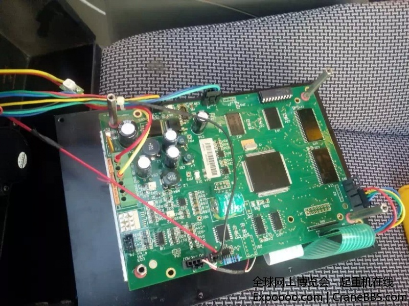

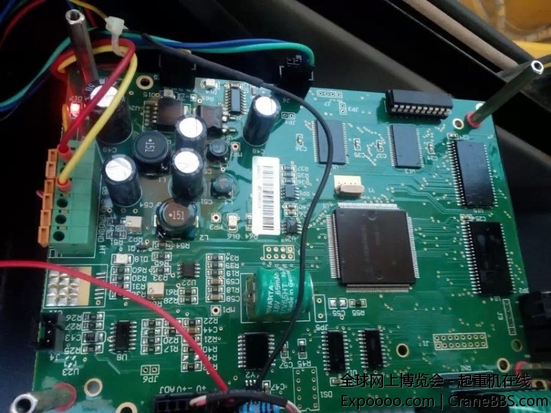

25k5电脑黑屏,求救!!!昨天还好好的,今天上车电门开启后,怎么显示屏不亮了,也没平常熟悉的吱。吱,吱,的警报声,心想坏事了!!赶紧打售后求救,只说查座椅底下的保险丝,一查都正常啊,没看到有烧的。只好拆开电脑显示器看看,主板上一个灯通电还能亮。现在状况就是黑屏。吊车动作正常。现在上来求救,有知道的SF支个招,看看是哪里出问题了,哎。
左上角一个灯可以亮
左上角一个灯可以亮
左上角接线中间一小块白白的是什么
左上角接线中间一小块白白的是什么

力矩限制器主板坏的可能性九成,坏显示器的可能一成,主板大概8000左右

和我的k5毛病一样  我的还没修呢  找了修家用电脑的用万能表测了一下 里边一个白色的一个东西 他说是稳电压的那个东西不过电了  不知道是不是这原因加我扣扣细聊1783368661

要是我8000就不修了 换一个其他厂家力矩 还有345工况

我日,显示器那个架子接地线不良造成黑屏,问题找到
 楼主| 发表于 2014-11-5 08:59 来自手机 | 显示全部楼层
单独接个地线,
