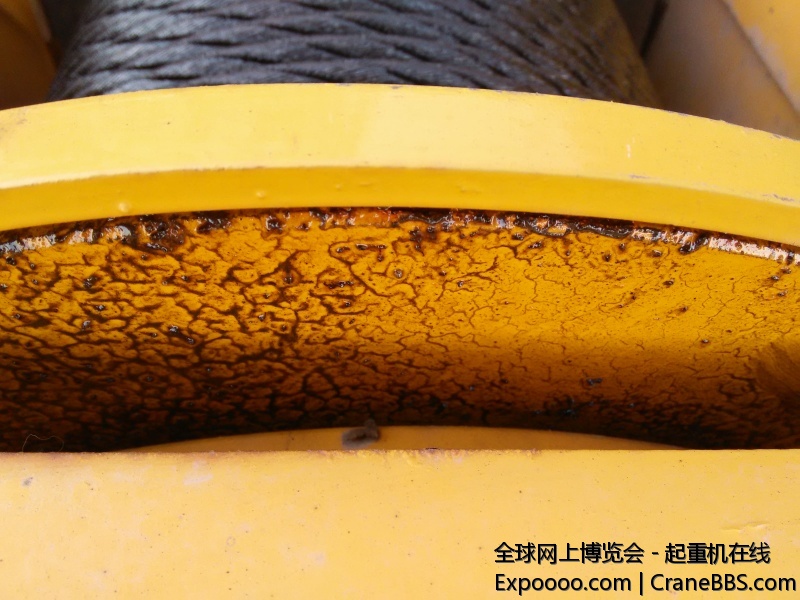

 楼主| 发表于 2014-11-4 21:42 | 显示全部楼层
是齿轮油 还是液压油?
发表于 2014-11-4 21:55 | 显示全部楼层
闻下不就知道了。
发表于 2014-11-4 23:19 | 显示全部楼层
是黄油吧
发表于 2014-11-5 07:02 | 显示全部楼层
滚筒轴承的黄油吧
发表于 2014-11-5 11:30 | 显示全部楼层
滚筒轴承油封 。坏了换很麻烦。
发表于 2014-11-5 18:10 | 显示全部楼层
齿轮油 密封圈坏了
发表于 2014-11-5 18:22 | 显示全部楼层
不用想太多了,准备花钱吧,
发表于 2014-11-6 23:27 | 显示全部楼层
应该是制动器的油封坏了
应该是制动器的油封坏了
发表于 2014-11-7 00:19 | 显示全部楼层
你黄油打多了吧?
发表于 2014-11-7 00:20 | 显示全部楼层
我的也是,黄油打多了转快了就甩出来了
发表于 2014-11-13 10:13 | 显示全部楼层
漏的是齿轮油
发表于 2014-11-14 14:54 | 显示全部楼层
齿轮油,以前我的大钩卷扬漏油,是因为换油加多了,后来放出来一些就好了
