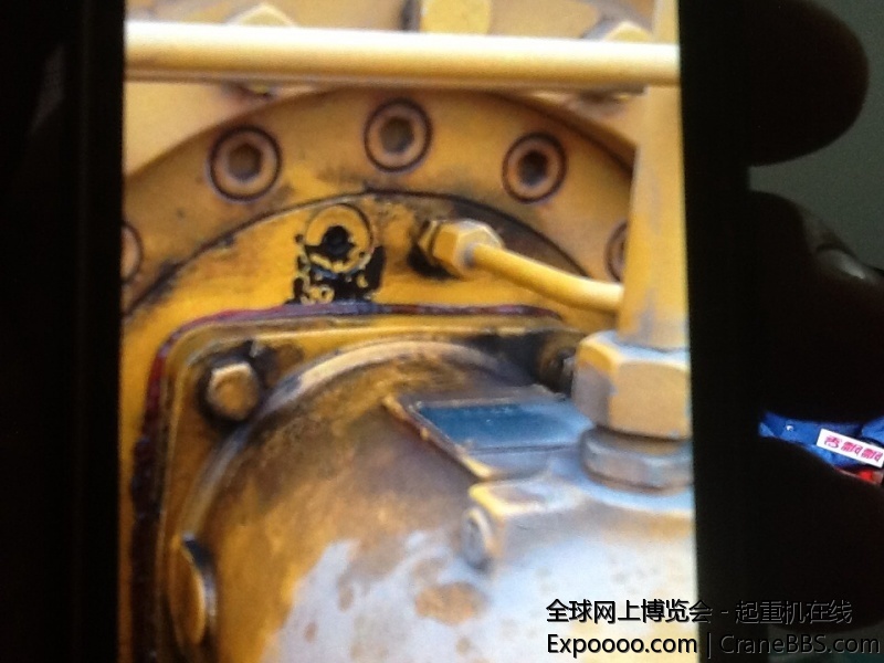

25K5-1小钩马达排气孔往外漏油请教SF
发表于 2014-11-14 20:04 | 显示全部楼层 |阅读模式
中间加齿轮油的排气孔漏
发表于 2014-11-14 20:43 | 显示全部楼层
我的8吨车出现过  首先拆下马达推操作杆 看看是马达油封坏了不 如果没换 那就麻烦了 拆卷样  里面的刹车油封坏了
发表于 2014-11-14 20:46 | 显示全部楼层
里边的0型圈不行了

发表于 2014-11-14 22:24 | 显示全部楼层
外面总成直接换掉的~同行25K -II有这个情况售后说只能泵换掉连螺丝一起!
发表于 2014-11-15 17:25 | 显示全部楼层
应该是卷扬制动器密封坏了。

发表于 2014-11-15 22:18 | 显示全部楼层
制动器油封坏了  液压油与齿轮油窜了
发表于 2014-11-15 22:38 | 显示全部楼层
简单易懂的说法就是卷扬机内漏了---
