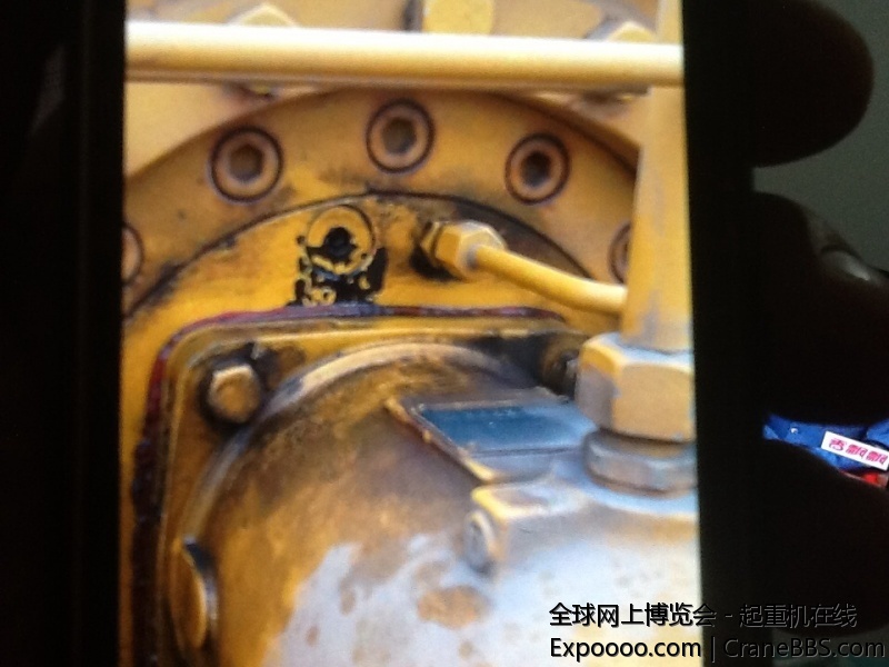

25k5

加齿轮油加多了吧..

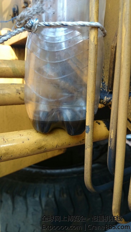

发表于 2014-11-19 09:06 | 显示全部楼层
我的泰安八吨也是这样 也是弄个瓶子接着呢 现在不流了 有可能以前加多了
发表于 2014-11-19 13:14 | 显示全部楼层
:lol:lol流到没有了就不流了

 楼主| 发表于 2014-11-19 18:21 来自手机 | 显示全部楼层
不是齿轮油,是压力油

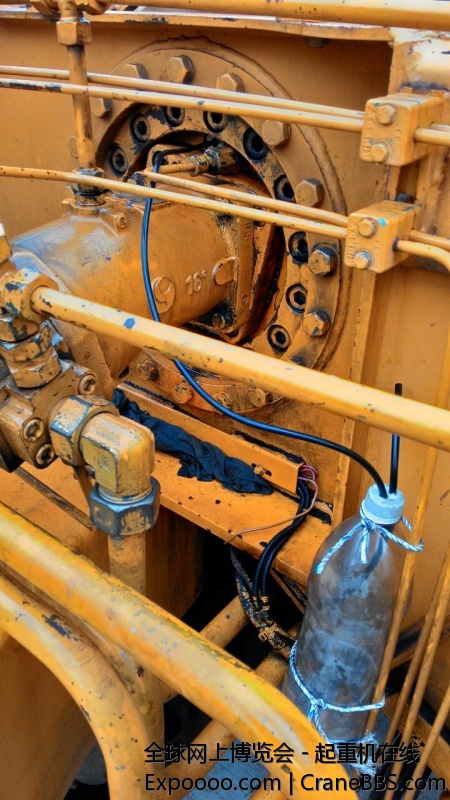

发表于 2014-11-19 18:37 | 显示全部楼层
楼主处理完了告诉我答案 我的情况跟你差不多
发表于 2014-11-19 18:42 | 显示全部楼层
刹车密封圈坏了

发表于 2014-11-21 18:36 | 显示全部楼层
更换卷扬刹车油封!

发表于 2014-11-29 16:22 | 显示全部楼层
和我一个毛病,你是怎么修的
