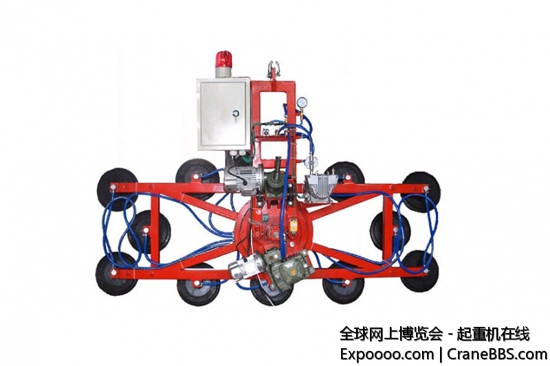

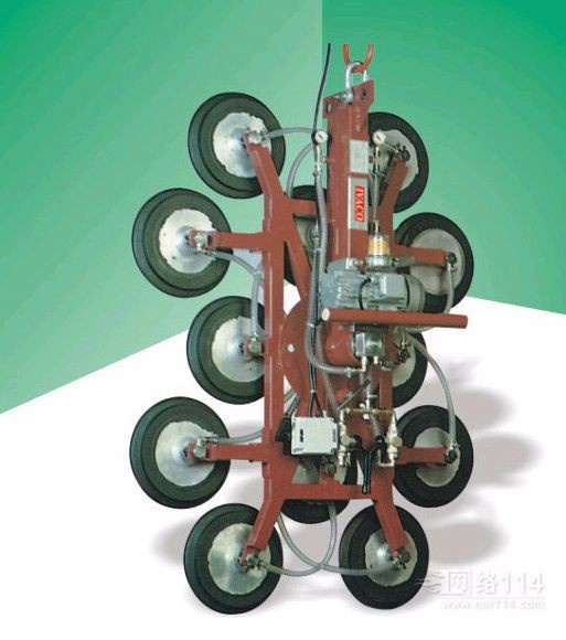

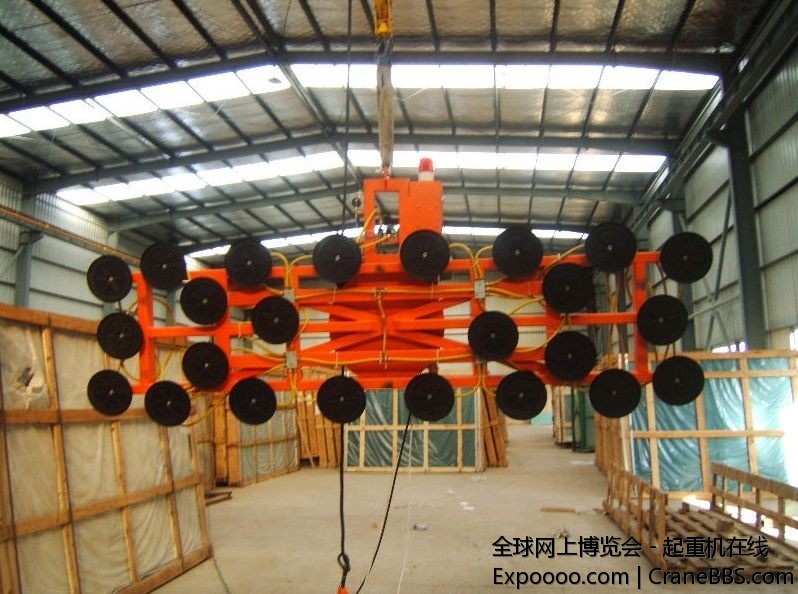

发表于 2014-11-23 20:25 | 显示全部楼层
   我们这倒弄玻璃 都用这个。。
   我们这倒弄玻璃 都用这个。。
发表于 2014-11-23 21:37 | 显示全部楼层
同上,用吸盘

 楼主| 发表于 2014-11-24 12:35 来自手机 | 显示全部楼层
爱你 发表于 2014-11-23 20:25
我们这倒弄玻璃 都用这个。。
你们这个东西绝对专业!
发表于 2014-11-24 22:07 | 显示全部楼层
吊车青年 发表于 2014-11-24 12:35
你们这个东西绝对专业!
       这是专业安装的工具 必须要用的。  安装玻璃墙。 你只要 吊起来。  人家有个遥控器  什么角度 都可以 控制。
