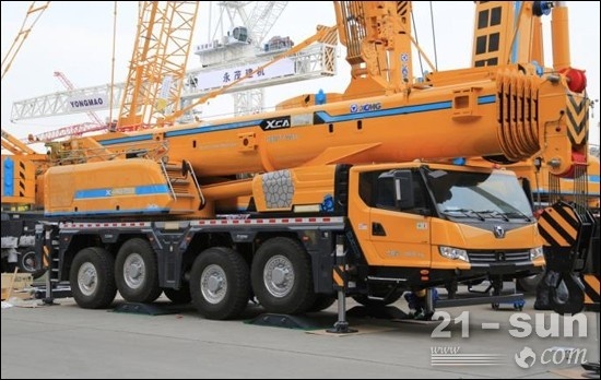

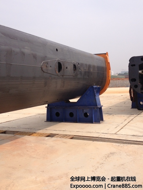

传说的徐工双销双锁主臂是不是在吊臂的两侧打两个销,不像是在吊臂的上面打一个销

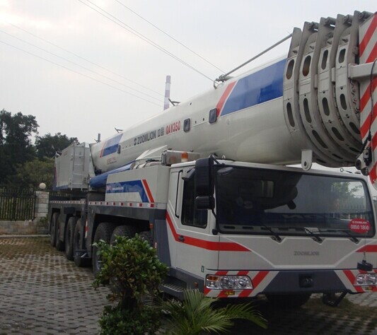

找了几张中联的图片,原理是不是一样的,中联的350看吊臂的侧面也应该时同一个原理(图片感谢原作者)

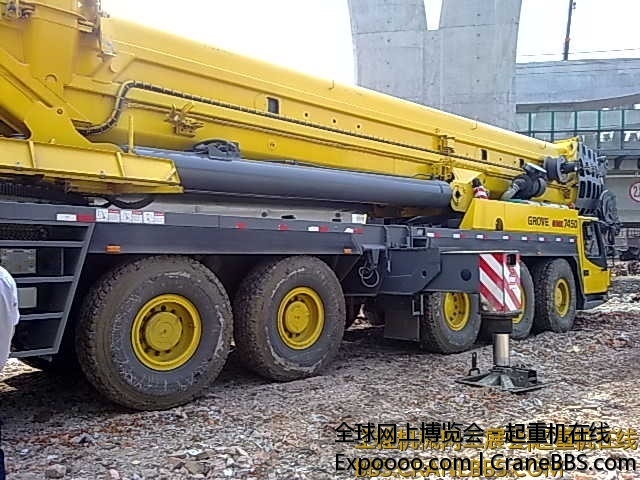

格鲁夫的7450好像也是

德马格也是的

国产和进口在拉近距离,内在我不懂,起码外形开始往紧凑靠拢了,赞一个。

侧臂销都是两个,顶臂销是一个,
发表于 2014-11-26 09:18 | 显示全部楼层
就是跟你发的那图是一样,在侧面打俩销

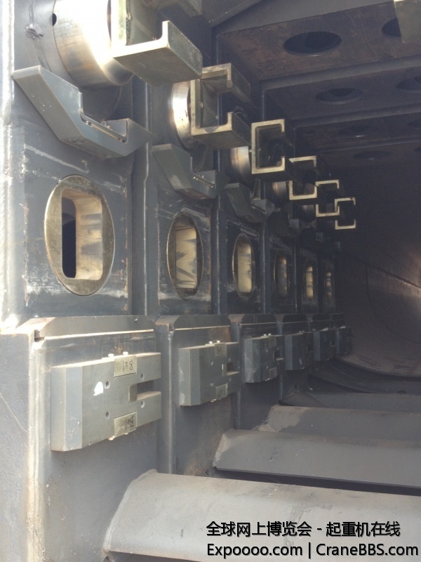

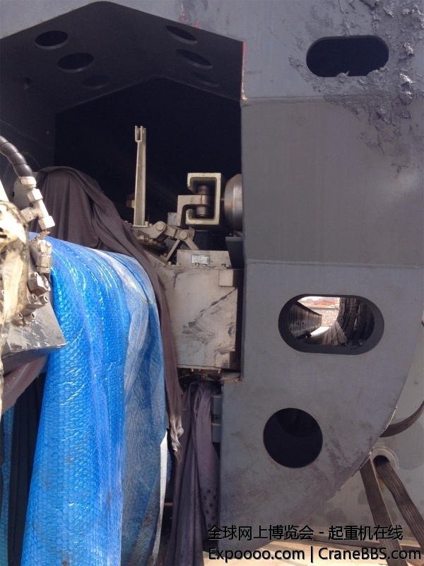

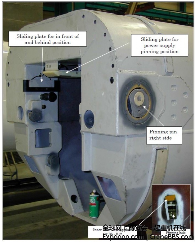

Liebherr的臂销采用了单独顶置,其他厂家基本上是双销侧置,比较均衡;缸销采用双销侧置,和所有的厂家都一样。具体好坏优劣各个个的说法。下面是国外产品的内部照片。

利勃海尔的起重机首先采用的单缸插销吊臂,臂销是在吊臂的上部,他们申报了专利,其他的厂家就无法再做成这样的了(中国的除外)就做成了臂销在吊臂的两侧了。两种臂销各有利弊。

结构就是这样。双插的更稳定,结构比较复杂。
