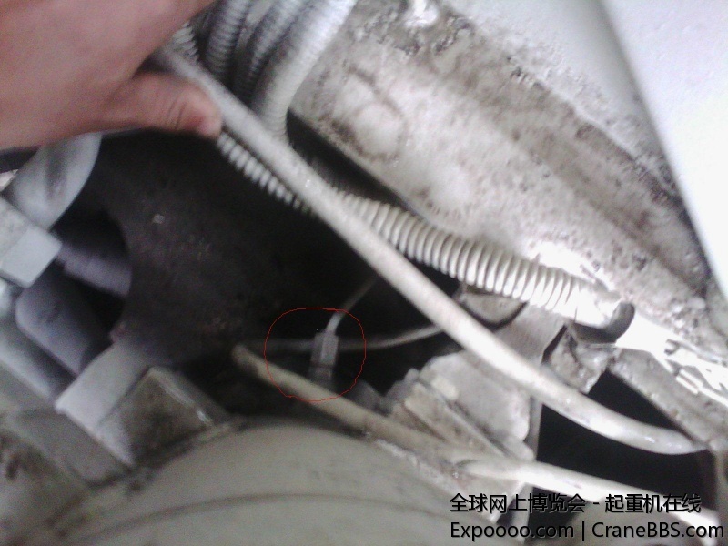

小弟的25K上车油门刚换的总泵和分泵 当时排过气油门有相应 放置一段时间后 期间也出过车 现在油门没响应  前天还有点反映 请教前辈这是啥原因  如何解决  在次谢谢了
画圈的地方是油路街头
画圈的地方是油路街头

发表于 2014-11-27 13:14 | 显示全部楼层
继续排气
发表于 2014-11-27 13:57 | 显示全部楼层
排气不彻底
发表于 2014-11-27 16:14 | 显示全部楼层
油顶的吧 继续排气
 楼主| 发表于 2014-11-27 16:18 | 显示全部楼层
排一上午了 还是不行  前十脚都没反应
发表于 2014-11-27 19:01 | 显示全部楼层
舍得给油,把分泵的放油孔拧开油杯里不要断油让它自然下去,不要踩总泵把油门踏板抬到最高,下面拿个壶接着。或者分泵放油孔那里接个小管子另一头插在油壶里,然后不停的踩总泵就避免空气倒回,基本上这两个方法可以解决你的问题
发表于 2014-11-27 21:15 | 显示全部楼层
去前面  发动机那里吧管道卸开 后面加满油 排气
保证ok

油杯放空,找一个喷水电机,从下面往上顶,(就是分泵放气哪里,接一条小管)或许能有用,上面看着油杯就行了,希望能帮到你

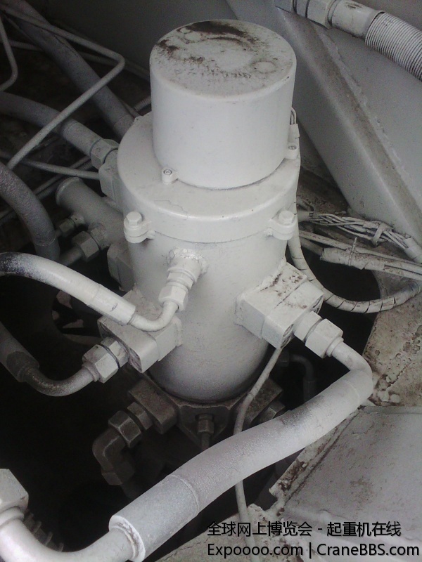

 楼主| 发表于 2014-11-28 20:41 | 显示全部楼层
S-Y-BO 发表于 2014-11-27 19:01
舍得给油,把分泵的放油孔拧开油杯里不要断油让它自然下去,不要踩总泵把油门踏板抬到最高,下面拿个壶接着 ...
我也是下面接了给管上面加油  下面流 你说的踩总泵 是边流边踩  还是 下面拧紧再踩
 楼主| 发表于 2014-11-28 20:45 | 显示全部楼层
xg16-xjalt 发表于 2014-11-28 18:31
中心回转油封坏了,漏油,换油封ok
我的是这种回转
发表于 2014-12-2 11:48 | 显示全部楼层
上车油门是油压的,是吗?
发表于 2014-12-2 11:50 | 显示全部楼层
是的话,就是我说的毛病
 楼主| 发表于 2014-12-2 18:31 | 显示全部楼层
xg16-xjalt 发表于 2014-12-2 11:50
是的话,就是我说的毛病
那不是要把回转上的油管都拆掉
发表于 2014-12-19 18:05 | 显示全部楼层
山寨小吊 发表于 2014-12-2 18:31
那不是要把回转上的油管都拆掉
是的,回转中心外壳抽出换O型密封圈。我的徐工16D已换了两次了
 楼主| 发表于 2014-12-21 20:08 | 显示全部楼层
呵呵 我直接弄了跟7米的油门拉线窜下去  自己操点心 不转整圈就OK  还相当轻  灵敏

有2个办法,一个是在下車分泵放气螺丝上接管,管接一个加了油的压力罐,给罐加压,上車放气,直到没有气泡,拧紧螺丝,OK。
还一个办法是上車加满油,下車分泵放气螺丝接管,管接真空泵,打开真空泵直到流油没气泡,拧紧螺丝,OK。
