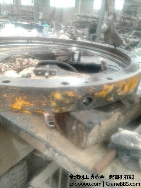

发表于 2014-11-29 18:53 | 显示全部楼层 |阅读模式

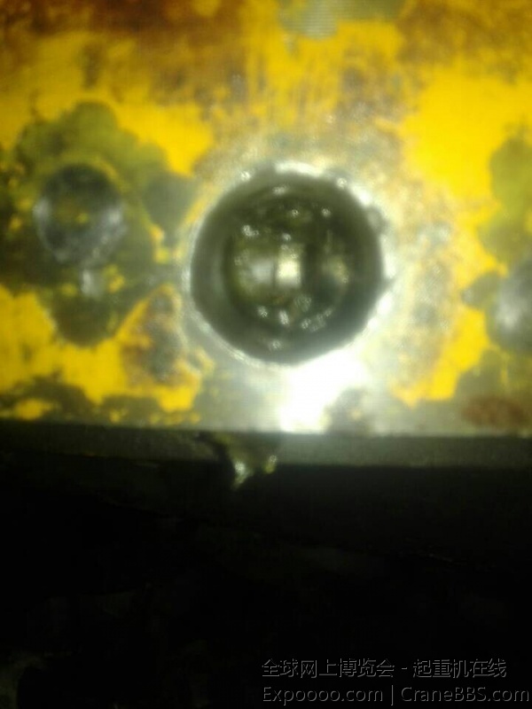

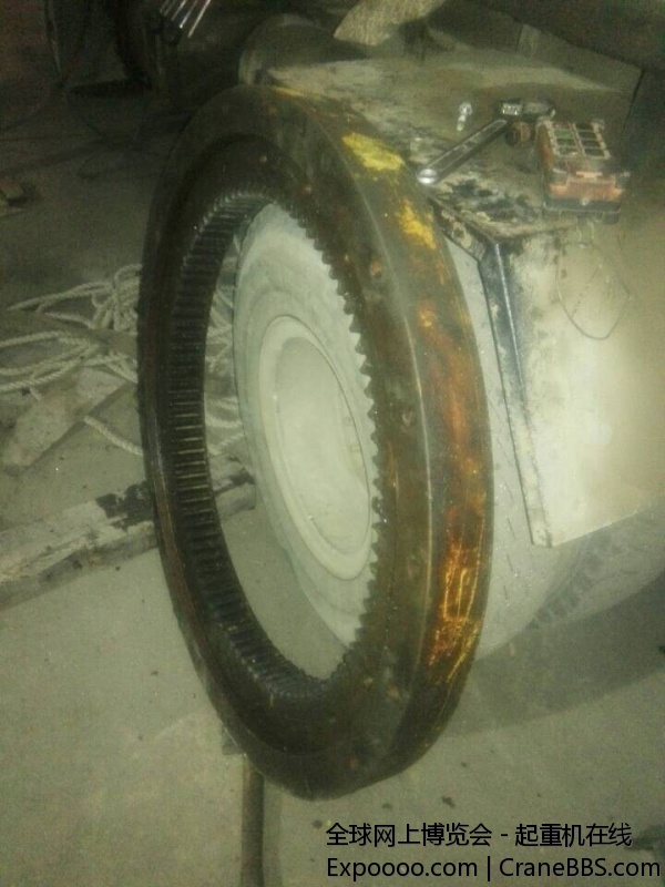

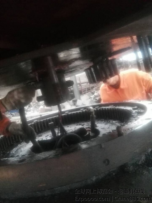

回转轴承今天没拆开    高手指点一下怎么拆   先谢谢各位老师:handshake
发表于 2014-11-29 19:34 | 显示全部楼层

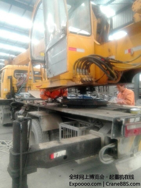

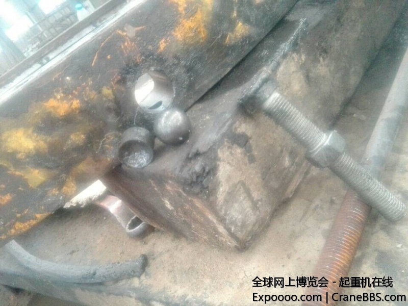

这个好弄  如你的第二张和第三张图  上面那个眼子里有个小销子把它拽出来  你就可以看见里面的刚珠了  用改锥一个一个的把它弄出来  把转盘平放在地下 用砖支柱里圈慢慢转圈就出来了
发表于 2014-11-29 19:40 | 显示全部楼层
眼子的旁边还有一个小销子   如果销子不好拽 就用东西焊住

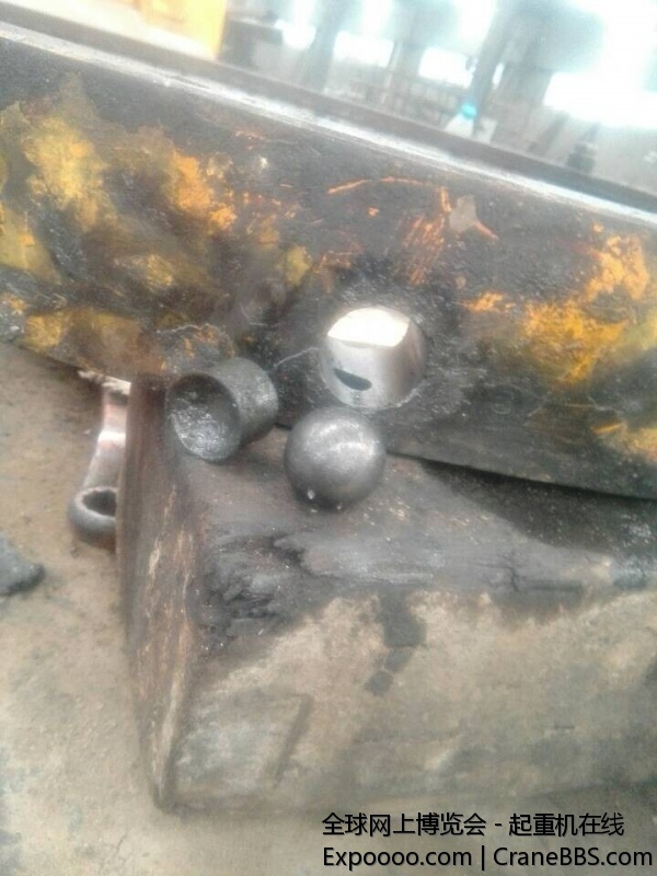

找那几个油嘴  有的是可拆卸的 大盘侧面有个固定销 拆掉后能把油嘴眼抽出来 吧滚珠弄出来就拆开了

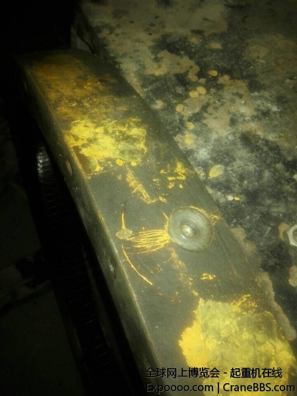

 楼主| 发表于 2014-12-3 23:01 | 显示全部楼层

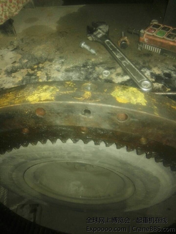

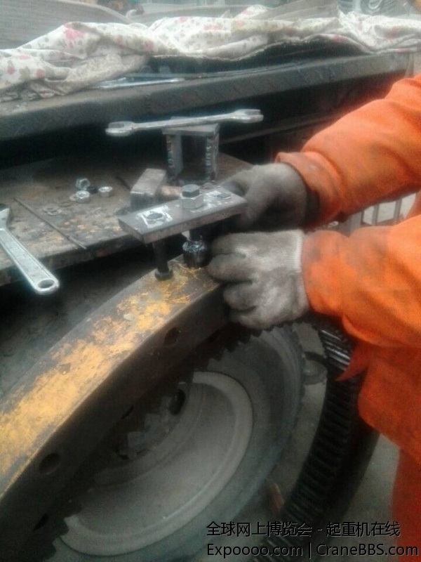

销子真心不还拆  做个简易拉马
 楼主| 发表于 2014-12-3 23:04 | 显示全部楼层

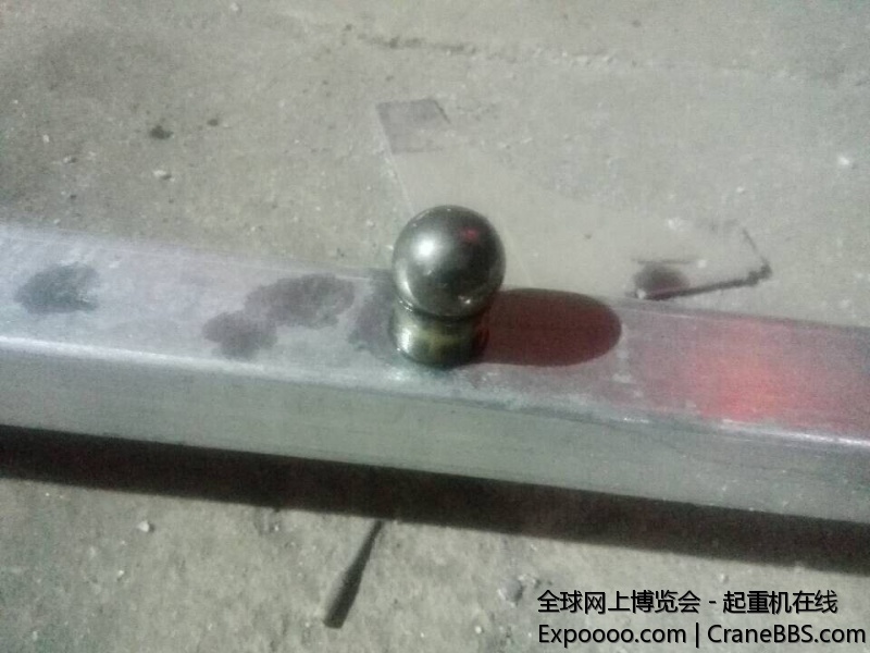

终于拆开了   用强磁把钢珠吸出   简单快速
