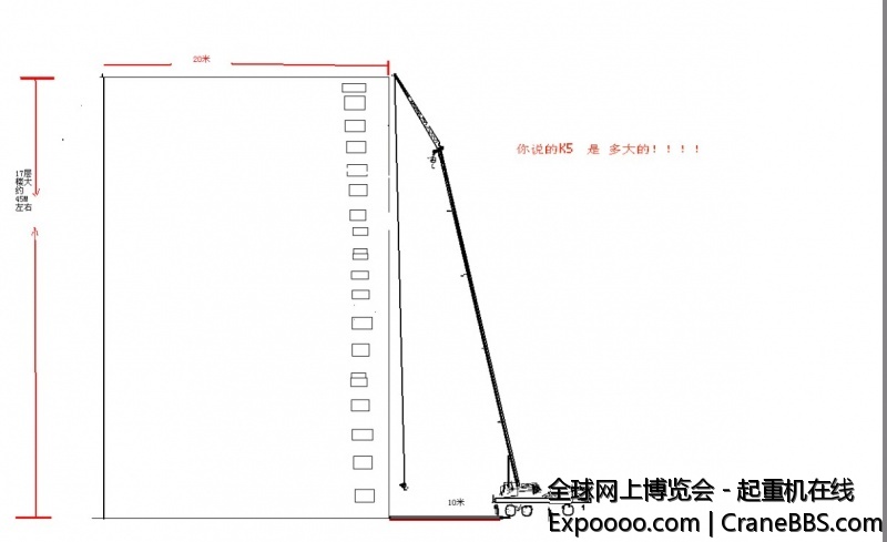

17米高楼层!楼顶钢结构!楼层上最远22米!加上停车位置30米!k5能干不?梁不重

 楼主| 发表于 2014-12-9 21:57 来自手机 | 显示全部楼层
是17米高的楼!不是17层

发表于 2014-12-9 22:51 | 显示全部楼层
我觉得够呛,幅度是关键

发表于 2014-12-10 12:08 | 显示全部楼层
gujinhulov 发表于 2014-12-9 21:57
是17米高的楼!不是17层
   好,  就算 没有17米的高楼、    啥都没有    你K5  能 放出30米 远不?

发表于 2014-12-10 12:36 | 显示全部楼层
这个可以的 完全没问题

 楼主| 发表于 2014-12-10 15:02 来自手机 | 显示全部楼层
30米那不小意思!我34米还吊了八百公斤
发表于 2014-12-10 17:04 | 显示全部楼层
我算了下5节臂打一个15度的副臂。车子中心点必须要离墙边10米左右,作业半径是31米,加上臂的自重下垂点1米的幅度和余地还是有的。前提是必须要去大钩。
