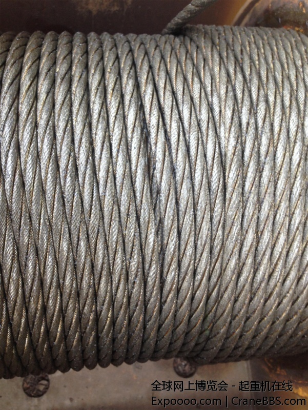

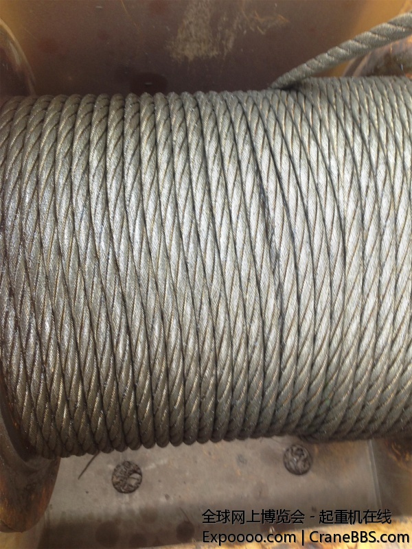

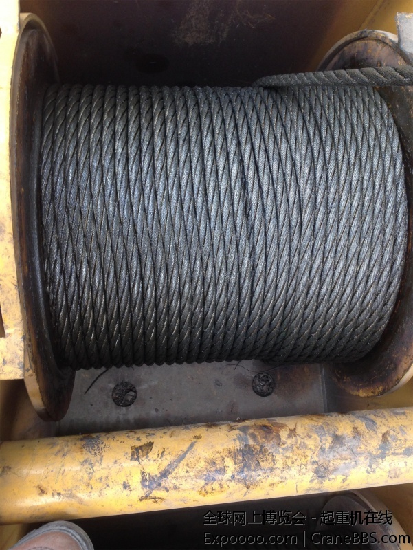

25K5-1以前大钩钢丝绳没发现有什么问题 现在问题来了 主要天天要卸木头 四倍率吊 每一把10吨左右 一天有个十多二十吊 久了发现钢丝绳老是上层受力就挤下去下面那一层 现在空钩就算排好了一受力大点就挤下去了 吊着东西排了会耐用几天但是长时间还是会挤下去 看着被挤下去那层老松了 钢丝绳起波浪形 开始以为是钢丝绳问题就换上新的还是那样 有什么解救办法 难道是滚筒不行了?? IMG_0915.JPG IMG_0916.JPG IMG_0917.JPG

补充 图片上可以看到有个缝 就是挤下去这个缝了的

发表于 2014-12-19 08:45 | 显示全部楼层
绳子后换的吧 换细了 剩下没啥好解释的了

 楼主| 发表于 2014-12-19 15:35 | 显示全部楼层
4股14厘 买的原厂货 换了没半个月
 楼主| 发表于 2014-12-19 15:36 | 显示全部楼层
wlaoshi 发表于 2014-12-19 08:54
绳子已经弯的不像样了吧
这个排绳不知道怎么都排不好 钢丝绳是新的

发表于 2014-12-19 18:52 | 显示全部楼层
放完重新排一下吧,那有空隙的地方肯定下面没弄好~到空隙那里跳了半条绳子的空
 楼主| 发表于 2014-12-19 19:02 | 显示全部楼层
重新排了吃重一点还是会这样的 有间隙的那层感觉老松的 上层经常吃力大了下层就送了挤下去

发表于 2014-12-19 19:58 | 显示全部楼层
这个是钢丝绳的毛病 我们吊车上用的钢丝绳他的拉力比较紧  一般的没有这么紧的 要买吊车专用的钢丝绳  你买到假的钢丝绳了

发表于 2014-12-19 21:41 来自手机 | 显示全部楼层
把倍率挂满,杆子申到头起到头油丝放到底吊重重新排一下,排基层就可以了,
发表于 2014-12-20 08:49 | 显示全部楼层
全都放出来  找个人在后面重新排一下
发表于 2014-12-20 10:33 | 显示全部楼层
楼上说的好,那样在不行的话。就换那种防转的钢丝绳,你的是4V绳不防转圈。就是耐用:)

k7503180 发表于 2014-12-19 19:58
这个是钢丝绳的毛病 我们吊车上用的钢丝绳他的拉力比较紧  一般的没有这么紧的 要买吊车专用的钢丝绳  你买 ...
能介绍个拉力紧的适合我25K5-1用的钢丝绳??
发表于 2014-12-29 20:20 | 显示全部楼层
K5是16的钢丝绳14的细了
