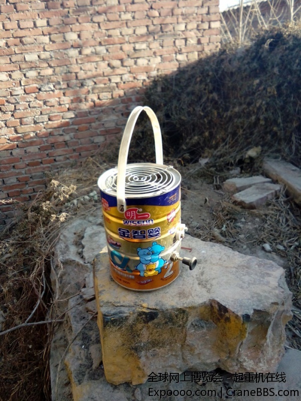

两根24V电炉丝,最底下加一个小风扇,废品站捡了一个空奶粉盒

 楼主| 发表于 2014-12-21 21:08 | 显示全部楼层
还行,功率不大,大致上也就相当于晚上开着大灯在工作,线路基本没问题,另外加了一个保险片,以便有问题时不影响原车线路
 楼主| 发表于 2014-12-21 21:10 | 显示全部楼层
有风吹,不过可以加一个开关,可以关掉风机
风机也就类似于电脑上的小风机
 楼主| 发表于 2014-12-21 21:15 | 显示全部楼层
效果还不太十分清楚,还暂时没有碰见太冷的天气,不过你想假如上车驾驶室里边开着一个大灯的话,总比一个人产生的热量大吧,
至少玻璃上的霜还好清除一些吧,尤其是早上刚干活的时候,太阳还没有升起来,
也基本不影响原车电路
 楼主| 发表于 2014-12-21 21:24 | 显示全部楼层
ALU 发表于 2014-12-21 17:46
对电路有影响吗
基本没影响,另外加了一个保险片,一般我们开车的时候都是着车的时候
你想啊,早上到工地了,支腿,起臂,出臂,等发动机都在运转,开开后即便是一会需要灭火,算起来也有好多分钟了,一会就是关了开关,至少也为驾驶室增加了一部分热量吧,一般注意着用,别在熄火的时候长时间开着不影响发动车的,因为功率并不大,就是起一个辅助的作用,和有暖风的车效果还是差了点,谁让咱的车没有原车空调呢。

就是两根24V电炉丝,底下加了一个小风扇,接通电源就OK了,
就是下边加了几个螺丝当脚,以便放到地板上的时候奶粉盒和地板有间隙以便能吸上风。
注意接通的时候最好开着风扇,要不然产生热量大,风扇是塑料的,容易烤坏,要是开着风扇就没有问题了,把热量扇上来了。
还有奶粉盒是金属的,注意做好绝缘,以防搭铁。

 楼主| 发表于 2014-12-22 22:49 | 显示全部楼层
tu5459 发表于 2014-12-22 11:00
电流有多大  不会损害电路吧
不损坏原车电路,电流在承受范围内,外加一个保险片,万一搭铁不损伤别的线路

我在淘宝上买了一个350瓦的118包邮。效果不错。不过导电环有点发热,要改装一下,就是把小灯的那一组导电环的线剪掉并在电源那一组上
 楼主| 发表于 2014-12-26 08:39 | 显示全部楼层
zhengxi 发表于 2014-12-24 23:00
我在淘宝上买了一个350瓦的118包邮。效果不错。不过导电环有点发热,要改装一下,就是把小灯的那一组导电环 ...
并联小灯线是好想法,可以减少导电环发热,
但是我的不用,因为功率比较小
