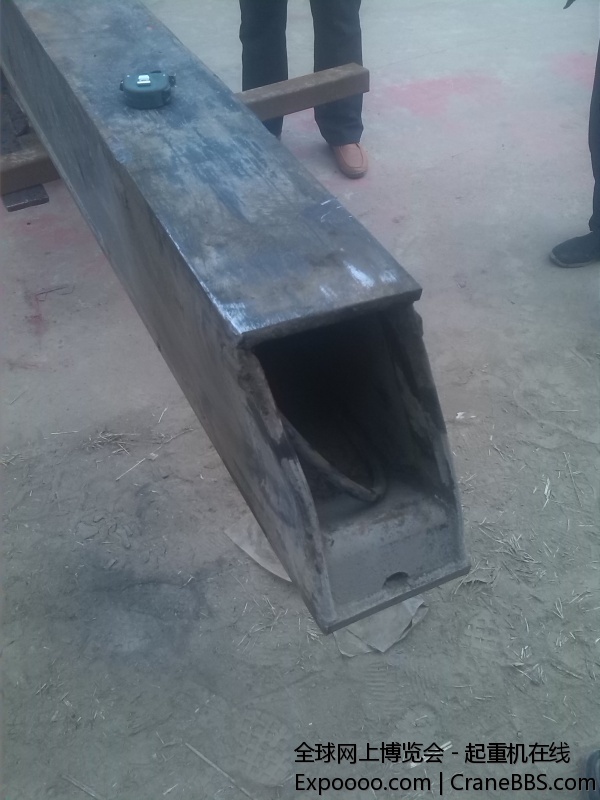

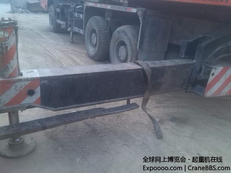

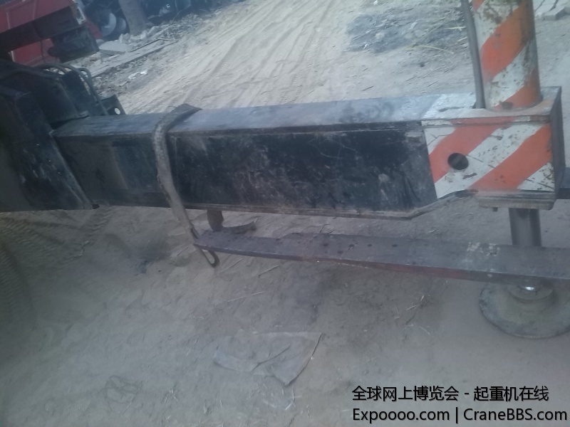

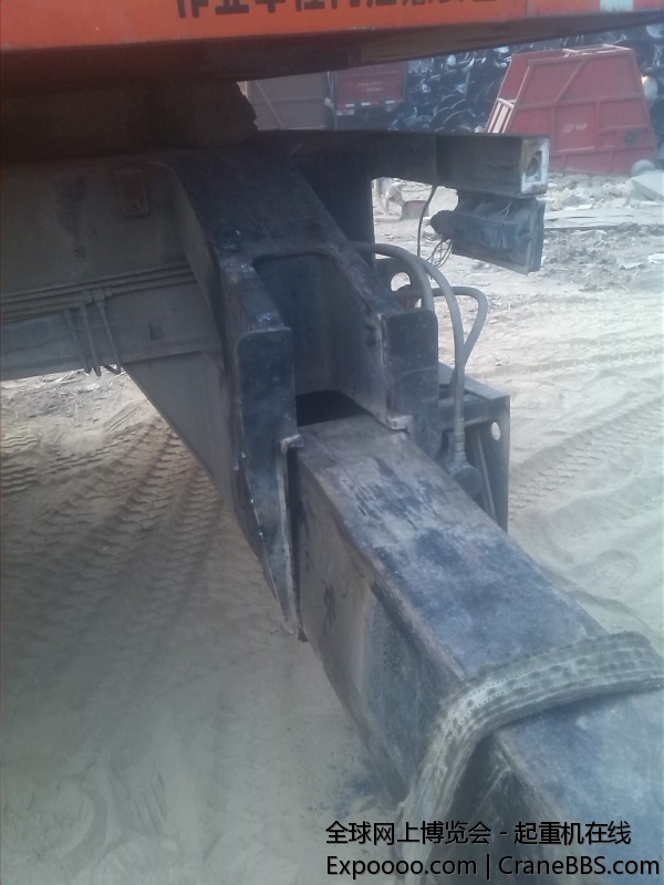

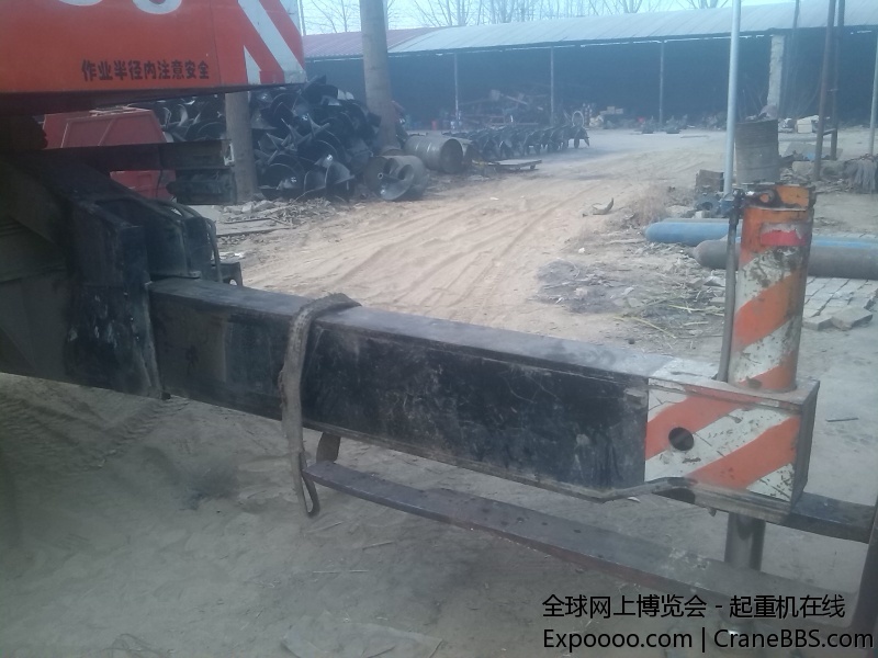

 楼主| 发表于 2014-12-27 17:39 | 显示全部楼层
出事故了 变形了 穿不进去

自己校正,然后贴板子进去,没事的。
发表于 2014-12-27 20:58 | 显示全部楼层
这个完全没有必要换,校正一下,再加固,加上筋板,比原厂设计的强度还高。
国产车这地方变形很正常,没有加强筋,设计不合理,要想这地方不变形,就得想办法加固。
