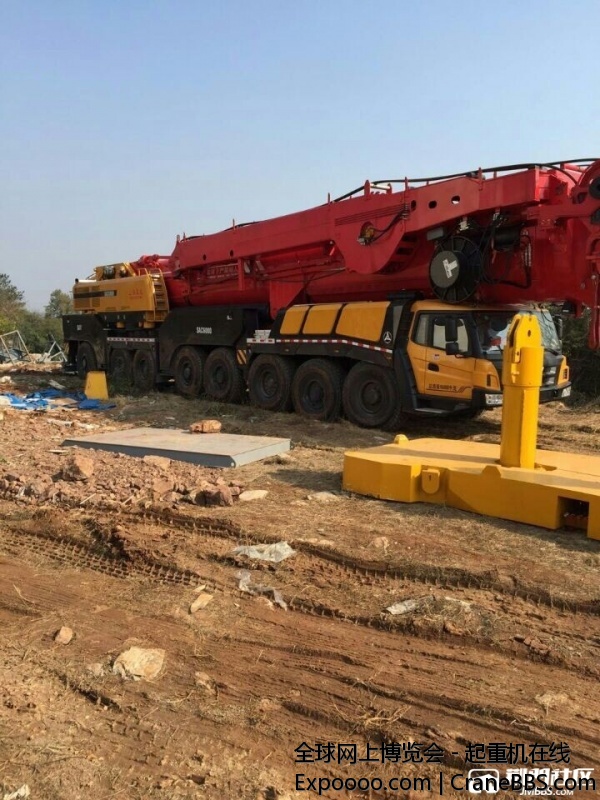

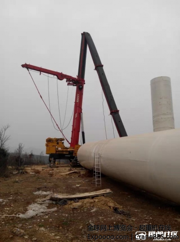

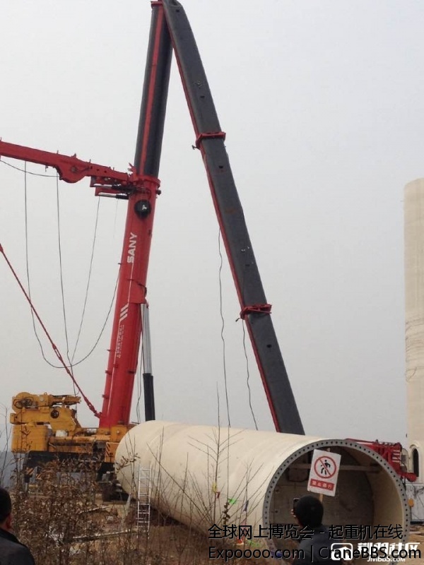

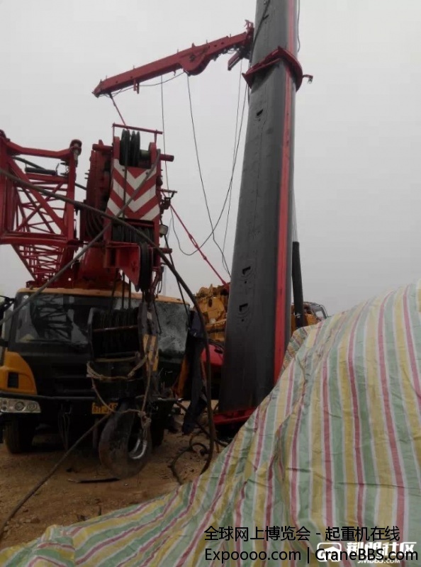

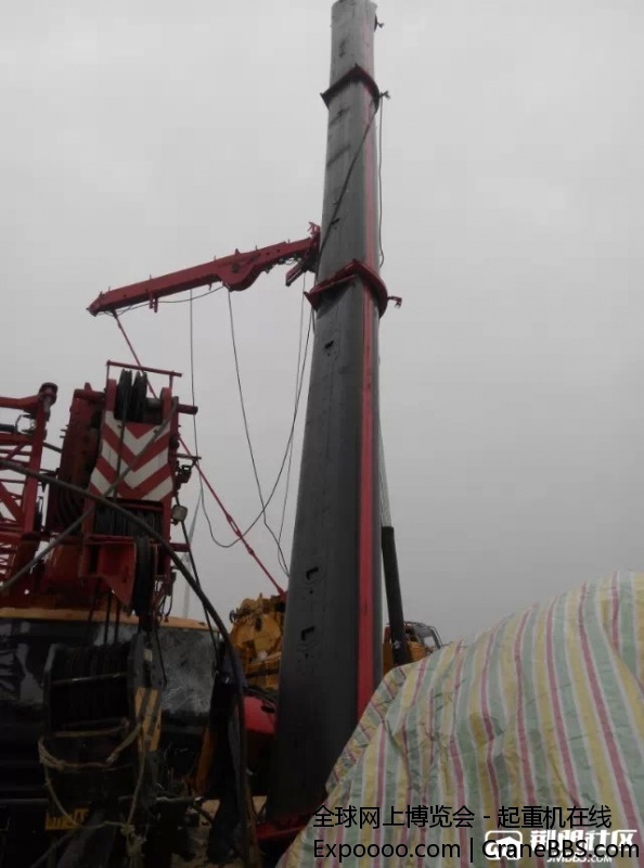

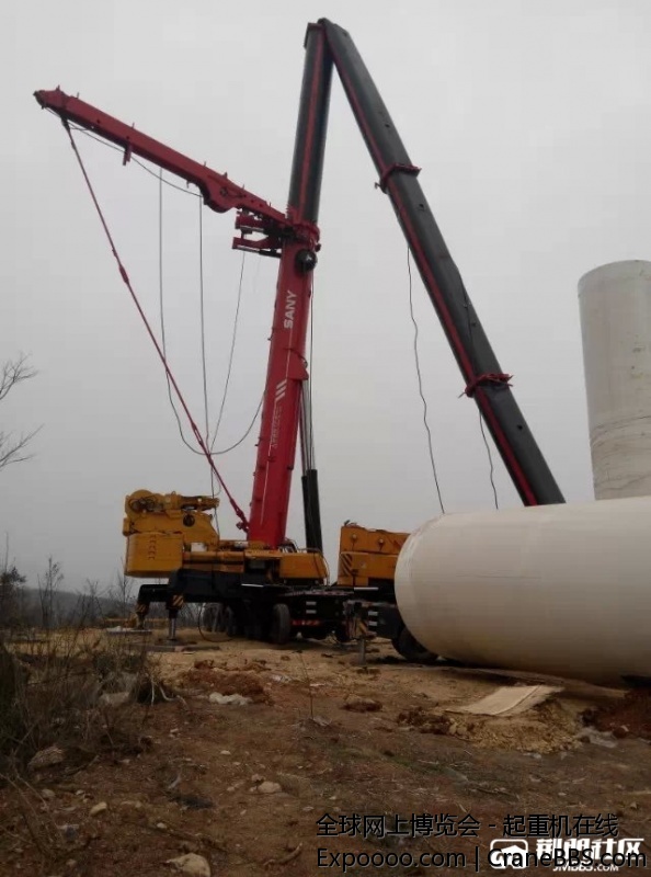

就在前几日,湖北荆门,圣景山上,风机吊装作业时大臂折断,伤及旁边75,听说600是今年10月刚提的新车
新车进场
新车进场
伤及旁边75
伤及旁边75

是不是突遇大风了 要是的话老利的也要折

听说是大风加驾驶员操作不当所致,但具体的只有现场人员知道

起吊第二节塔桶时折的,而不是起吊风机

从破坏形式看,此车破坏不应该归咎于风载,前几次由于风载破坏的车,破坏后臂节多会明显向侧面方向折臂,而此车破坏主体为向前折臂,侧面折臂形式不明显,而且破坏位置在三节臂与二节臂搭接处,属于明显的大应力位置。现在国内大吨位吊车尤其是风电工况结构强度用的都比较足,所以在实际工作中如果超载,再加上吊重是如果操作不平稳,繁盛震颤,出现强度破坏的可能性要增加很多,所以,大吨位使用在不超载的情况下还要对操作SF的操作水平有较高要求,最近连续出现几次大吨位事故,大家一定要注意操作安全性。风载大家多注意天气,尽最大可能减少瞬时大风,尤其是风叶吊装工况,现阶段风载导致的破坏只能减少破坏的风险,而不能完全解决,包括利勃海尔。而对于超载和操作安全性,操作水平是人可以控制的,一定要好好把控,大家一起避免事故发生。
一点个人意见,呵呵,可能也不对

说的有道理,瞬时风载很可怕。

折的是第二节
