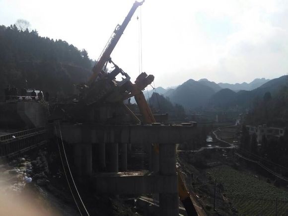

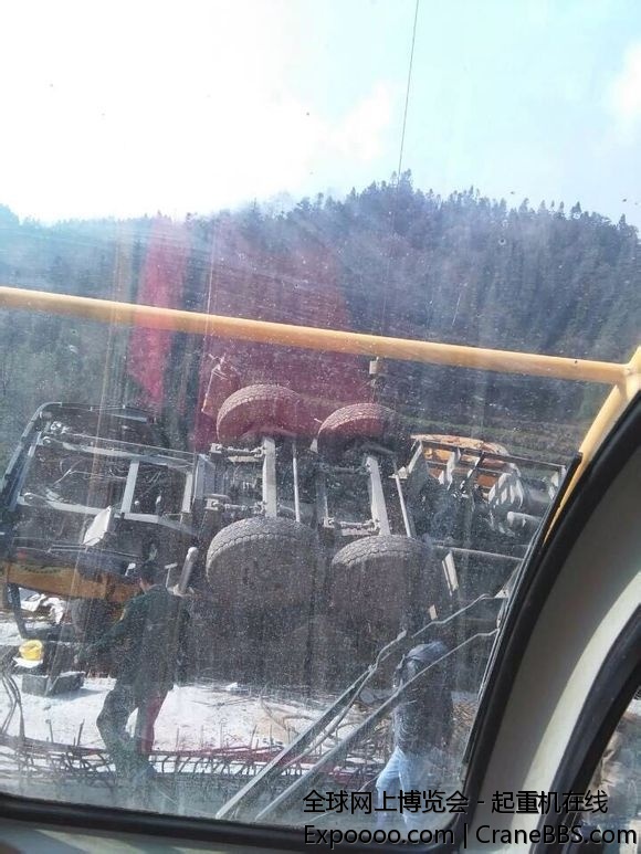

 楼主| 发表于 2014-12-27 23:15 | 显示全部楼层

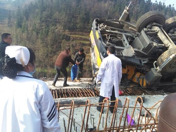

司机被挤车上了,生命堪忧啊。希望他能好好的。
 楼主| 发表于 2014-12-27 23:16 | 显示全部楼层
觉得没把握的活千万别逞强啊。出事了谁都救不了你。
发表于 2014-12-27 23:28 | 显示全部楼层
看样子是没出腿!~
 楼主| 发表于 2014-12-27 23:31 | 显示全部楼层
hhccc766 发表于 2014-12-27 23:28
看样子是没出腿!~

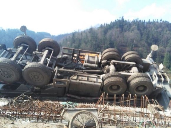

那是侧翻之后挤回去的,单挑几十吨的桥梁不出腿你觉得可能吗?

发表于 2014-12-28 08:00 | 显示全部楼层

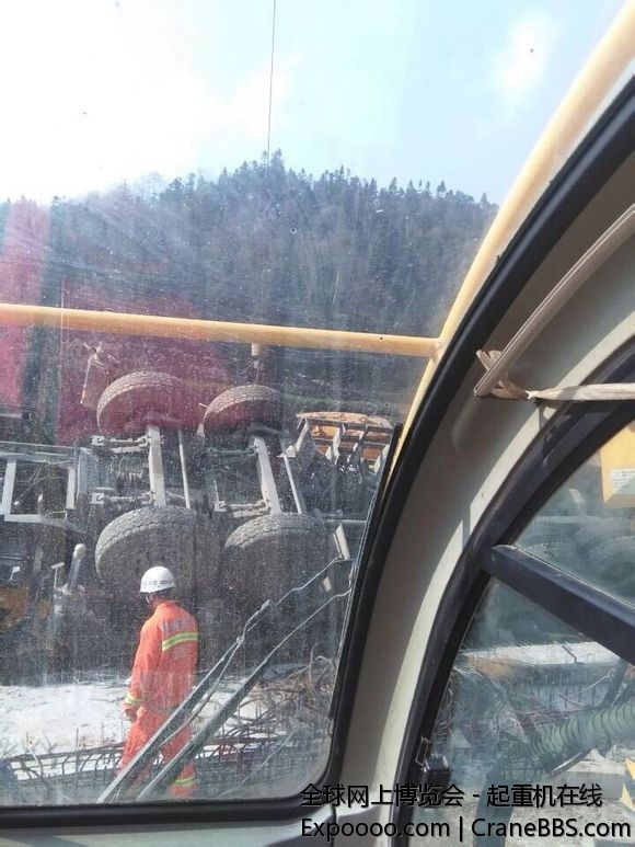

这种前腿在车身侧倾的时候很容易被压回去

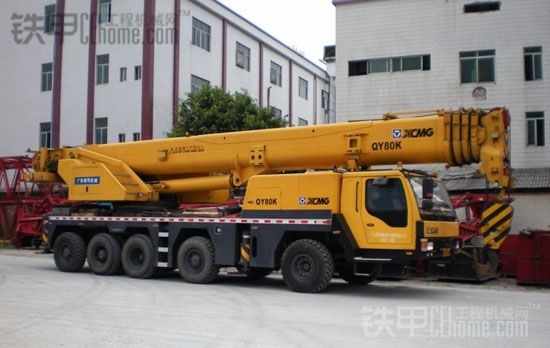

发表于 2014-12-28 08:17 | 显示全部楼层
XTC80
发表于 2014-12-28 08:18 | 显示全部楼层
傻逼一个 这种车侧面吊装超载能力最差了 他以为徐工车是个王 不知道这种八一支腿在超载情况下 前腿最容易回去了 本身这车也没比70厉害多少 我这买的三一八一支腿的车发现侧面干活不行都换了H腿子的130了

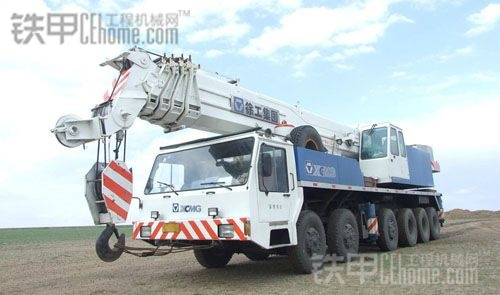

发表于 2014-12-28 08:21 | 显示全部楼层

80前腿是设计败笔。
发表于 2015-1-2 20:08 | 显示全部楼层
个人感觉这种支腿缺点比优点多

发表于 2015-1-3 19:34 | 显示全部楼层
《志诚吊装》 发表于 2014-12-28 08:18
傻逼一个 这种车侧面吊装超载能力最差了 他以为徐工车是个王 不知道这种八一支腿在超载情况下 前腿最容易回 ...
这车你开过说的和真的似的,这车就是太能超了,司机才大意了。你开吊车屈才了,应该办个班,啥都懂!
发表于 2015-1-3 20:32 | 显示全部楼层
我朋友 开三一1250的 那车就是八一支腿的支腿伸开了有个固定枝干 要是不挂上侧面超载很危险的他说  你懂 你说这车太能超了他咋还超翻了
