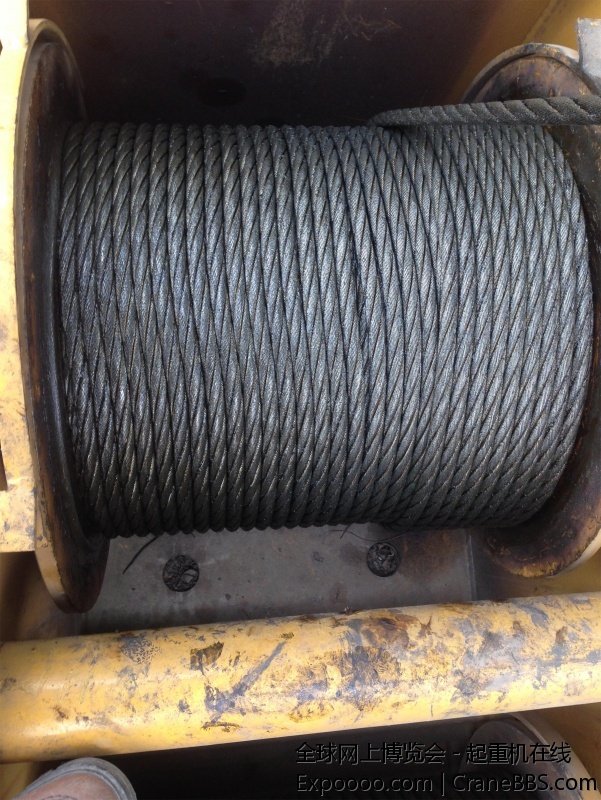

徐工25K5-1想换15厘钢丝绳 6股麻芯的便宜6.5一米(想先买这个试试) 钢芯11元一米 因为钢丝绳一直排绳排布好 换了原厂14厘还是那样从第二层开始都会松弛 一受力老被挤压开缝 一直没找到原因实在无能为力了 所以想换大一点的 还想换16的 不知道能装得下不 IMG_0917.JPG 就是这样 有高手知道什么原因吗 出现这种情况之前一直4倍率干10吨左右的活

补充下 这是大钩的图片 之前试过把小钩跟大钩卷扬调换试用 竟然两个卷扬一样会挤钢丝绳。。。无奈 难道滚筒 钢丝绳都有问题?钢丝绳新买不到半月

发表于 2014-12-31 09:06 | 显示全部楼层
不要换15的排绳不好 我换的15的防转的多股的,。是电梯绳的那种】

换麻心的可虎了。更好乱绳。

 楼主| 发表于 2014-12-31 12:52 | 显示全部楼层
你是14换15的吗

有缝隙的地方绳子可能是弯的!
发表于 2014-12-31 17:36 | 显示全部楼层
吊10吨左右最好换5倍或六倍,单股绳受力大了就这样。

这绳子一看质量就不行

发表于 2014-12-31 23:52 | 显示全部楼层
直接换防旋转的13.5的可以解决

 楼主| 发表于 2015-1-2 11:31 | 显示全部楼层
朋友 发表于 2014-12-31 23:52
直接换防旋转的13.5的可以解决
小了还不更容易挤压吗 我得钢丝绳不知道为什么老感觉很松弛 松弛才挤压 出缝来

 楼主| 发表于 2015-1-2 11:35 | 显示全部楼层
朋友 发表于 2015-1-1 22:55
k5就是14的     国标14只有13.5
我这套钢丝绳也是卖原来一样的 原厂的 按是质量问题 我换14厘6股的不知道怎么样 可能单绳老在一地方受力会出现这样 不过好奇怪我空钩全部放了再排好 又是很整齐的 但一吊个6、7吨就这样了 老是挤钢丝绳 吃下去了
发表于 2015-1-3 23:53 | 显示全部楼层
用防旋转单丝粗的那种  很便宜的和你买的价格一样

发表于 2015-1-13 22:03 来自手机 | 显示全部楼层
25k是用15.5大的钢丝绳,防旋的16大的又大了一点点,小勾我就换过

发表于 2015-8-18 20:31 | 显示全部楼层
标准是14多点,换15的应该可以。

发表于 2015-9-15 21:35 | 显示全部楼层
6股麻芯  不防转的  用得吗
