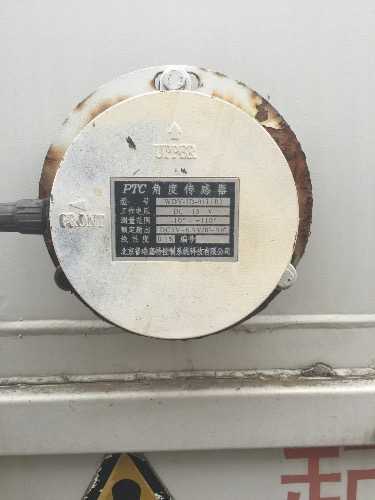

电脑角度小6度,这能够调吗,怎么调?

在电脑上调啊
发表于 2015-1-2 18:28 | 显示全部楼层
也可以把这3颗螺丝松了再调

松螺丝旋转点可以行。

严谨一点的话还是打开盖子在里面调整
