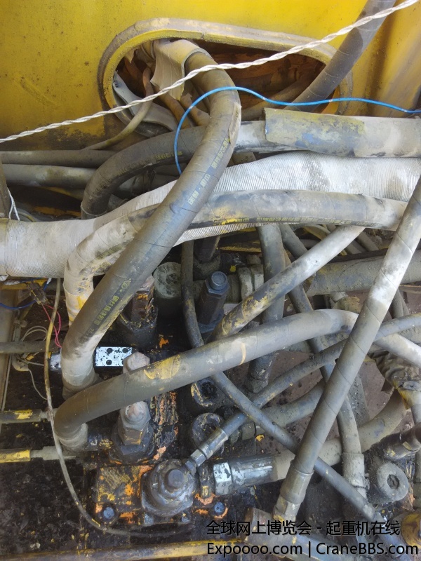

03年长江50g,操作杆的那种~请问上车操作四联阀上的两个电磁阀起什么作用,请麻烦SF们讲解下,谢谢…

好像是放过顶高度限位用的吧 我以前的老浦沅就只两个阀

答错啦…肯定不是高度限位上用的…
 楼主| 发表于 2015-1-4 17:59 | 显示全部楼层
问题以解决  操作阀(多路阀)上有两个电磁阀不通电,大小勾合流无法打开,使得大小勾速度慢,无微动,
