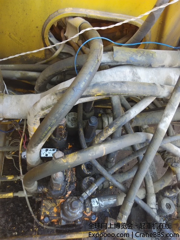

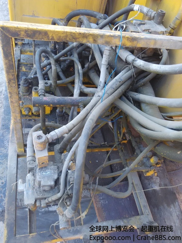

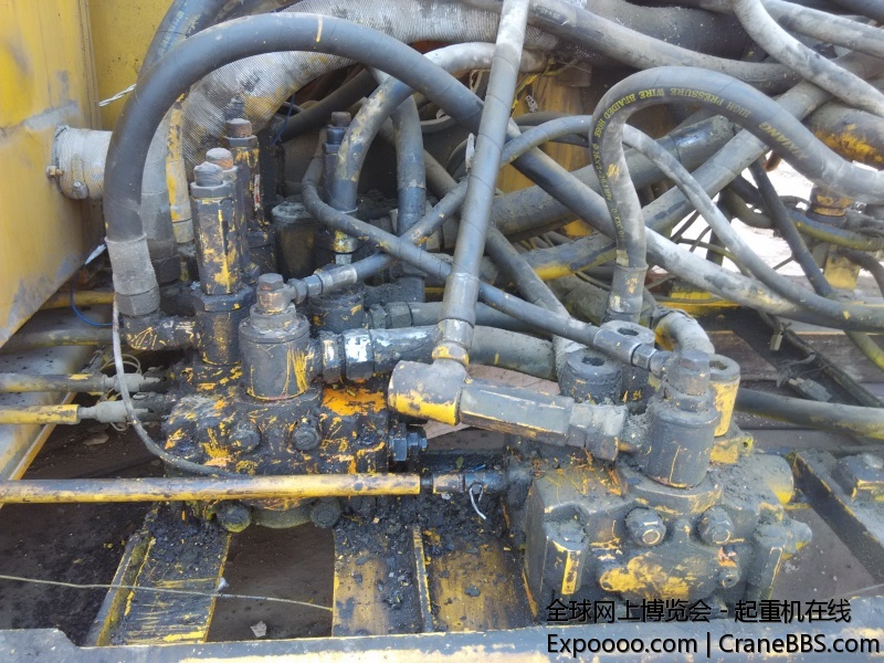

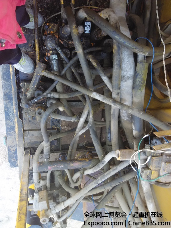

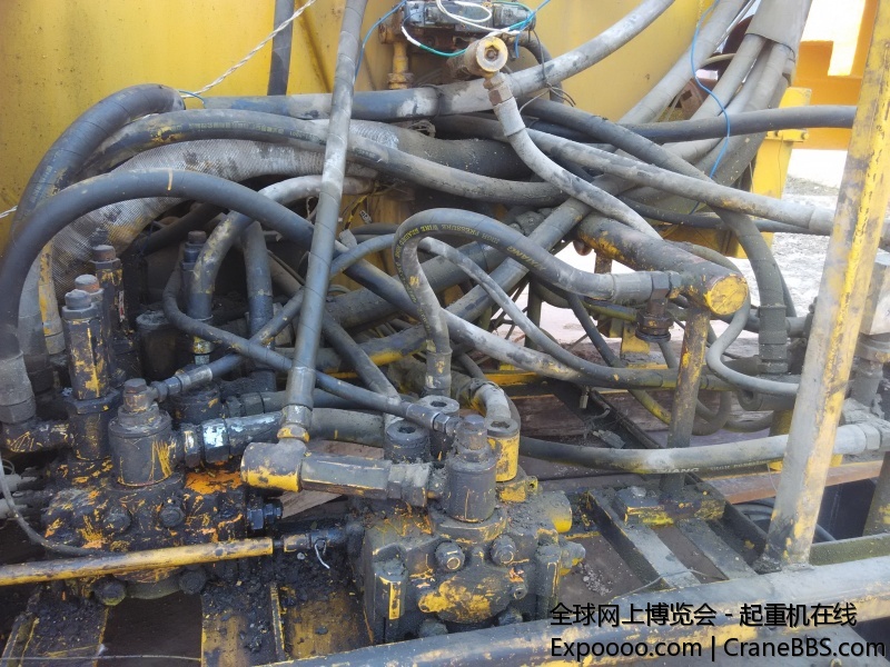

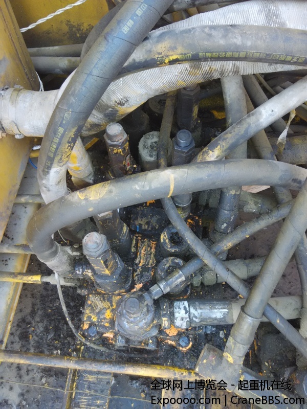

长江50G变副压力不够, (扬臂,收臂)憋压都18个很稳定,是不是小点,应该调到多少合适,(回转油路正常,操作阀不串油,变副油封不内泻),我想只能是益流阀的问题, 溢流阀内弹簧老化,行程出现问题, 我可否将回转溢流阀和边幅出臂溢流阀 倒换下,二个是否相同?  漫漫研究,其实长江液压还是挺先进的,现在看来也并不过时,动作双泵可以合流,效率可以。

迨慢起臂憋压能到秒到并稳定到18,基本是正常的,最多你可以调到19.5,长江50G这车本身变幅三铰点就是这设计的,3米幅度额定重量是起不动臂的。后来的车改了。
