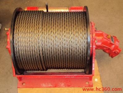

那位高人改过16D卷杨机的,原车的设计太失败了,有人改过吗?20B卷杨机能用吗
发表于 2015-1-4 23:12 | 显示全部楼层
只要你舍得花钱 没有改不好的 20B的卷扬机你的车不能用 因为整个平台结构不同 你可以用http://image.baidu.com/i?ct=5033 ... -1&cs=718135547,2082430019&os=3449629271,3921974902&pn=10&rn=1&di=53777220640&ln=1984&fr=&&fmq=1420384245171_R&ic=0&s=&se=1&sme=0&tab=&width=&height=&face=0&is=&istype=2&ist=&jit=&objurl=http%3A%2F%2Fimg01.hc360.cn%2F01%2Fbusin%2F862%2F398%2Fb%2F01-86239891.jpg&adpicid=0#pn=10&spn=0&di=53777220640&adpicid=0&pi=&objurl=http%3A%2F%2Fimg01.hc360.cn%2F01%2Fbusin%2F862%2F398%2Fb%2F01-86239891.jpg&fromurl=ippr_z2C%24qAzdH3FAzdH3Fkdk_z%26e3Bivnma_z%26e3Bv54AzdH3Ff7rrsyfjsuAzdH3F8a9caam0d_z%26e3Bip4s&W=934&H=701&S=110&TP=jpg这卷扬机改造

发表于 2015-1-5 10:03 | 显示全部楼层
 楼主| 发表于 2015-1-5 10:28 来自手机 | 显示全部楼层
《志诚吊装》 发表于 2015-1-5 10:03
用两个这种卷扬机改造一下
能不能加一个单片阀改成5个杆
 楼主| 发表于 2015-1-5 10:46 来自手机 | 显示全部楼层
用两个这种卷扬机改造一下
我的车现在就是落绳很慢,把平衡阀上面的调整螺丝调一点就好了,但是落绳的时候发抖,抖的整个车都晃呢?你知道是那的问起吗,谢谢

我的车现在就是落绳很慢,把平衡阀上面的调整螺丝调一点就好了,但是落绳的时候发抖,抖的整个车都晃呢? ...
平衡阀不要乱动 国产的本来就不大好用  改成两个这种卷扬机比你的一拖二安全多了 至于你想改5跟操作杆还是4个那就看你了
