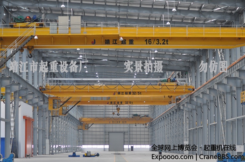

双梁起重机 在使用时要注意很多细节,靖江市起重设备厂认为双梁起重机安装有以下几个施工步骤,这些步骤是不可疏忽的,特别是电气安装程序,一定要做到位,避免引起安全事故。
