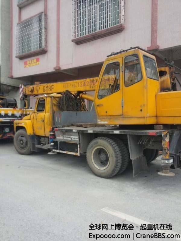

上车与下车的串油柱体叫什么?求大神帮忙解决。要怎么修?
QQ图片20140604112829.jpg 上个8吨养眼

中心回转,换油封

无限旋转

  叫中回,拆下来看油封磨损情况。严重的话看有没有拉伤缸体。不严重的话就换油封吧

中心回转体
