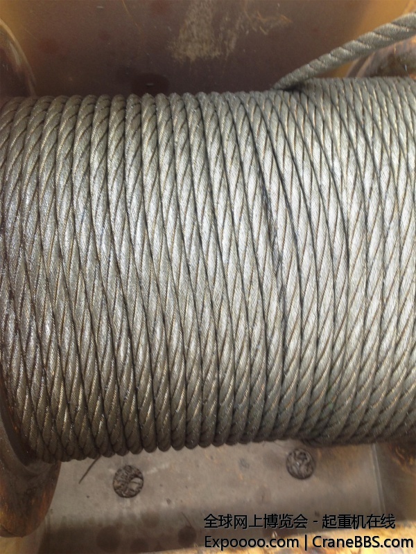

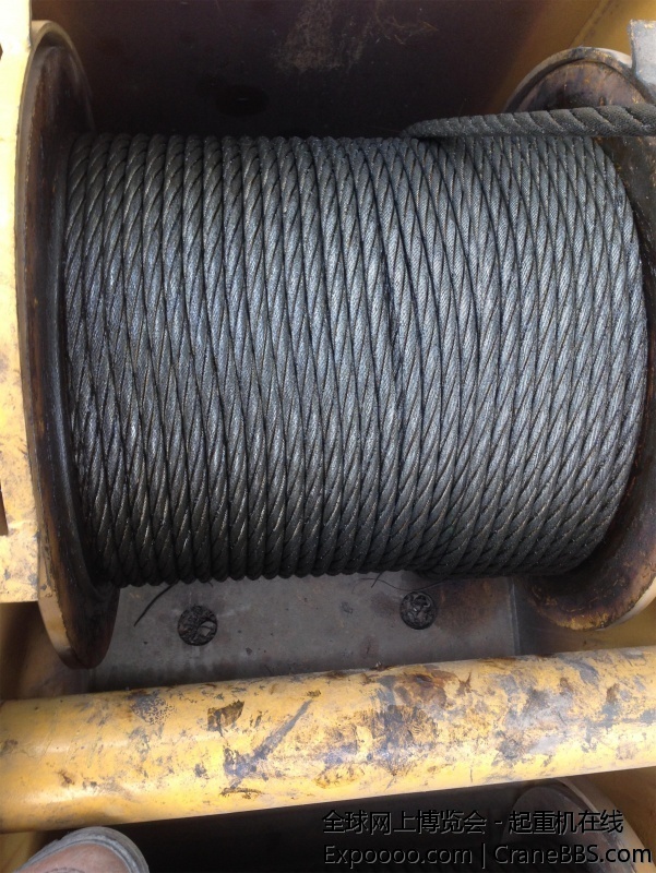

3年的25K5-1 图片上看的大钩钢丝绳已经是新换上得所谓“原厂” 其实我也不确定是不是 淘宝上买得 9块一米 卖家坚决肯定自己卖得是原厂 我信了。。。 买回来使用效果如图片 (补充一下:没换新钢丝绳之前 接了个活干了3个月 木头活 之前有提过了 长期4倍率吊10吨左右 钢丝绳挤了没及时处理 后来想重新排好却怎么都排不好 就是图片那样了 图片上是第二层 我基本长期伸18米臂干活 基本一受力下面的钢丝绳除了基层 就会挤下去了 反正吊个6.7吨都是那样 。。。后来都说我买到假的质量差得钢丝绳 又换了一套 6股14厘钢芯钢丝绳 实体店买得9块一米 情况不同了 不会挤下去 但是干活吊重起升的那一块就跟没受力的地方高低不平了 上层钢丝绳都压不正绳槽 直接压钢丝绳都压扁了 整体排起来就是高低不平 一直都想着难道是滚筒问题。。但换起来成本太高 不敢乱卖乱换 现在买了两套钢丝绳花了三千多块都没什么效果 。。请求论坛的高手、SF支支招 看看是什么问题 是要想作了肯定的原因问题一次性解决 这试来试去太伤心 伤钱了 赚了钱好不容易呢

原装的好像要10几块一米吧,我换的小钩105米 一千多还行
发表于 2015-1-17 21:08 | 显示全部楼层
要换带钢丝那种,钢丝绳换好后吊个东西慢慢排好啊

你那原装的和这个比较下细丝的粗细了么 感觉你这绳子硬啊 换多股的就好了

原厂的本来就是硬 换了一样

吊重排好就行。
发表于 2015-3-30 22:32 | 显示全部楼层
别相信原厂 不可能的 除非你在厂家买 你就买防旋转的贵点也要
