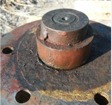

QQ图片20150120223008.jpg     我的小勾里面的轴承坏了想换一个,打开小勾后里面的那个大螺帽不知道这么拆。 有知道这么拆的SF吗  谢谢指导下

换好了把里面黄油装满!我新车回来就把黄油装满了!

把那个焊点磨开里边有个销子,冲出来就拧下来了

用防旋转绳轴承是不会坏的

ytx 发表于 2015-1-21 13:19
用防旋转绳轴承是不会坏的
以后换小勾总成的时候,一起换钢丝绳算了。那个防旋转的钢丝绳也是换同样大小的吗
