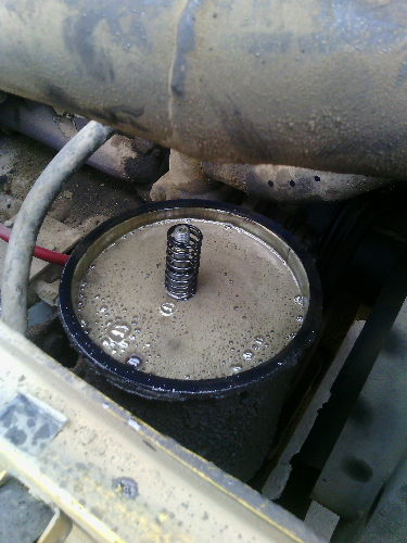

方向机打方向时从储油壶往外冒油,打开一看油都成泡沫状,请教这是哪的问题,曾经加过不同品牌的油。

是方向机的助力泵有毛病了,换新的。
发表于 2015-1-24 12:09 | 显示全部楼层
我的25V也这样过,首先你要换了油,喷油是方向打死了才会喷的,应该是前轮打方向的顶头螺丝断了或歪了,方向打过头憋压了才会喷,吧螺丝换了就好,自己调好间隙
发表于 2015-1-24 14:39 | 显示全部楼层
助力油也不咋滴了 换点好的吧 最好别加不同牌子的 容易起反应

助力泵坏的可能性很大
发表于 2015-1-24 16:29 | 显示全部楼层
助力油进水了吧?
发表于 2015-1-24 17:25 | 显示全部楼层
你的助力油进水卤化了
发表于 2015-1-24 17:35 | 显示全部楼层
进水
发表于 2015-1-24 17:51 | 显示全部楼层
进水了 这个要定期一换:lol
发表于 2015-1-24 18:58 | 显示全部楼层
不是油的事,助力泵有毛病,造成空气和油混在一起了,就这样。
发表于 2015-1-24 20:48 | 显示全部楼层
进水乳化了
发表于 2015-1-24 21:16 | 显示全部楼层
正解
发表于 2015-1-24 22:47 | 显示全部楼层
空气和油混在一起了
