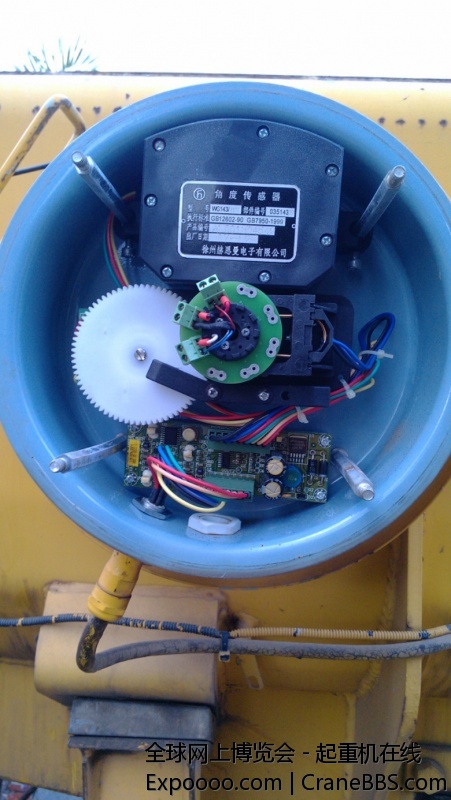

 楼主| 发表于 2015-1-25 18:56 | 显示全部楼层
图发错了:lol
