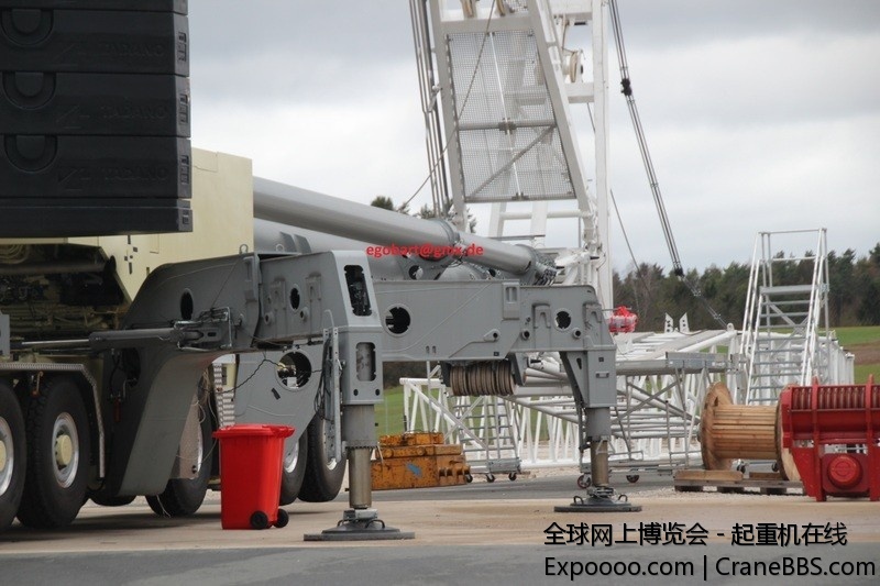

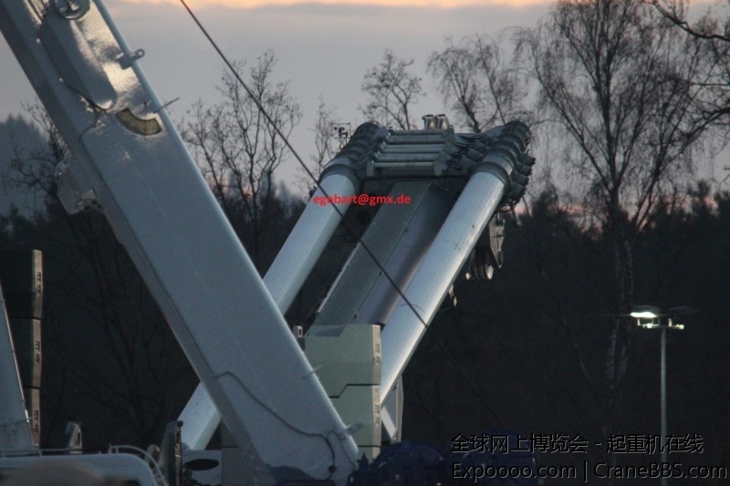

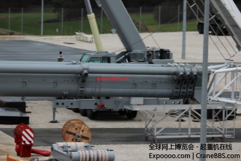

吊臂上的装置,好奇怪,估计是固定伸缩臂的
发表于 2015-1-25 21:33 | 显示全部楼层
看着像伸缩油缸
回复 支持 1 反对 0
发表于 2015-1-25 21:46 | 显示全部楼层
真漂亮:victory::victory:
发表于 2015-1-25 22:57 | 显示全部楼层
发表于 2015-1-25 23:12 | 显示全部楼层

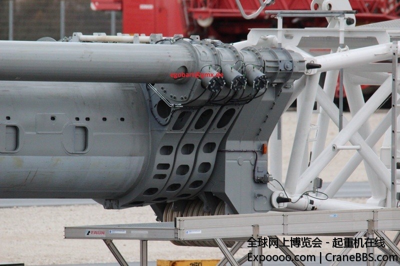

可能代替单缸插销装置的吧,靠两根这个顶升拉动主臂伸缩。问题是这样能有什么好处呢?部分代替侧提拉装置?
发表于 2015-1-25 23:14 | 显示全部楼层
代替侧提拉的话不经济,该装置明显更复杂。
发表于 2015-1-25 23:21 | 显示全部楼层
双缸插销。。。。。。神吧

 楼主| 发表于 2015-1-26 11:05 | 显示全部楼层
我估计这个只是起到固定伸缩臂的作用真正的伸缩油缸应该还是在吊臂里面,要是是伸缩油缸太重了,还有一个可能就是起到加强吊臂的作用毕竟没有超起

发表于 2015-2-2 19:10 | 显示全部楼层
我理解到三个用途,1起双插销,2增大大臂的起重量(起重力矩)3是稳定大臂的旁弯(插上插销,两边和大臂形成三点支撑)
回复 支持 1 反对 0

发表于 2015-3-10 19:27 | 显示全部楼层
有一定的带载伸缩能力
发表于 2015-3-17 21:28 | 显示全部楼层
发表于 2015-10-2 22:08 | 显示全部楼层
就是两个伸缩油缸
 楼主| 发表于 2015-10-5 08:13 | 显示全部楼层
不是油缸
发表于 2016-5-15 11:29 | 显示全部楼层
双钢插销的锁柱吧?
发表于 2017-7-25 22:01 来自手机 | 显示全部楼层
代替超起的
代替超起的
发表于 2017-7-25 22:04 来自手机 | 显示全部楼层
这是代替超起的设计,减少主臂吊载挠度
