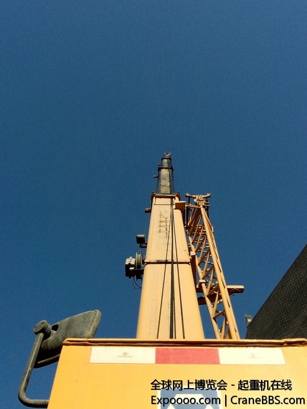

调一下5节比滑块

调四节臂前头的限位滑块,慢慢调会直的

就是四节杆头上边的滑块螺丝吧,右边滑块都紧的顶住了 左边留着间隙,还这样子 怎么办

车没有支平,也会偏的

大小拉索看紧不紧

调调滑块啊

慢慢试着调!会直的

拉索 说是一根通的 跟拉索没关系吧

不可能啦,这个问题早排除了 不是不平的问题

叫徐工给你换全套滑块,调补好的,调好了也是暂时的,用用又偏了,我们有个K5当时就这样,售后来调了N次,后来我们要求换了滑块后,至今还很好。4年了

《叫徐工给你换全套滑块,调补好的,调好了也是暂时的,用用又偏了,我们有个K5当时就这样,售后来调了N次,后来我们要求换了滑块后,至今还很好。4年了。》还在保修期吧 ?

我问问售后怎么 处理吧

换全车滑块。

跟售后提好几次了 总说除了调滑块没别的办法,口才不行谈不了他,他说没事就用吧

徐工的售后就烂得一B 不懂搞什么都说正常 不好意思爆粗:(
